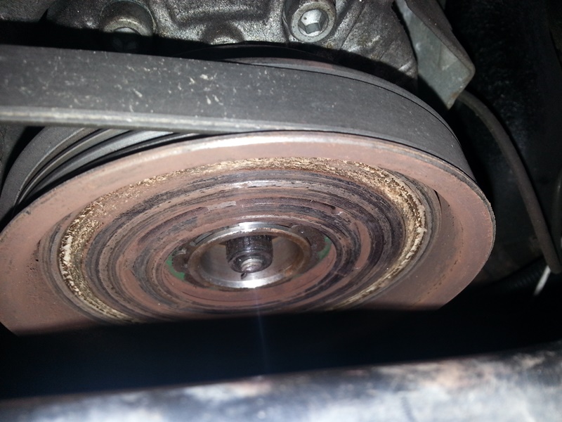

Salut !
Am ramas cu "piesa-n mana".Mi-a cazut sub masina cand am parcat la benzinarie.
Din cele doua poze,nu stiu exact ce imi lipseste.Din discutiile de mai sus,aud de un SURUB ..la mine s-ar parea ca imi lipseste o piulita..asta doar daca nu practic capul de la surub s-a rupt la mine.
Observ ca ambreiajul,sau cum se numeste cel care a cazut are un filet mai mare (interior) decat del al surubului care a ramas pe masina.Surubul de pe masina pare oricum mai scurt,am incercat sa-l pun la loc folosind o saiba + piulita,insa nu "prinde" surubul,fiind mai scurt.
Se invarte cu totul daca incerc sa infiletez o piulita pe acel ax.
Asadar,cum pot monta inapoi acel ambreiaj,ce imi mai lipseste din puzzle ?
Multumesc, Pasat B5 1999 diesel 1898 116cai,AJM.

Din pacate exact asa am patit si eu.La mine rezolvarea a fost cu unul second si de atunci nu am mai avut probleme.Faza ca pe axul compresorului exista niste striatii cat si pe cuplajul electromagnetic si striatiile de pe ax dupa cum se observa si la tine in poza is mancate.Normal acolo e un surub special mai subtire in exterior si mai gros spre interior, am incercat sa schimb si eu surubul cu unul normal de 6 , dar mi-i la rupt dupa 2 zile.
Modificat de andreisss
Acelasi lucru l-am patit si eu.
Solutia a fost achizionarea (sau in cazul meu am primit in chip de donatie) un compresor stricat, dar cu ambreiajul neafectat.
I-am luat tot ansamblul ambreiaj + surub de la compresorul donator si n-am avut probleme nici pana azi.
Nu stiu cauza producerii incidentului, la mine nu s-a retezat surubul, ci suspectez ca pur si simplu s-a desfacut si a cazut, caci n-a mai fost de gasit, si ambreiajul pur si simplu s-a montat direct.
Nu-m pot da seama ce anume imi lipseste ca sa-l repar.
1.Surub (am inteles ca are 2 metrice pe el?  (de 6 si 8?)
2.Saiba (aproximativ 1mm grosime)
3.acea parte zimtata care la mine in poza este "roasa" - venea pe ambreiaj cu totul sau este o alta bucsa ceva..
Am rugamintea ca cei care au schimbat rulmentul sa-mi detalieze putin sistemul de prindere al acelui ambreiaj cu care am ramas eu in mana...
Solutia ar fi sa achizitionez un AC defect si sa iau de pe el piesele pe care eu nu le mai am (sau sunt defecte).Insa trebuie sa nimeresc unul la fel..daca nu ma inteleg la pret,macar sa negociez pentru piesele care imi trebuie mie..
Multumesc,
Modificat de temeonline
Deci, la tine nu prea mai ai ce repara. Surubul este rupt in ax, poate il poti scoate. Dintii de pe ax sunt tociti, astia nu ii mai poti repara.
Astazi am schimbat ambreiajul compresorului AC cu unul nou (DEPLHI), piesa noua m-a costat ~400 RON (dintii ambreiajului erau tociti, surubul central iesit putin afara). In mod normal am inteles ca acest surub central se invarte cu tot cu ambreiaj. Cine doreste numele service-ului la care am rezolvat problema pm
