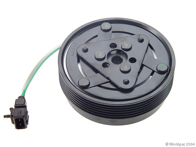

De cateva zile se aude un zgomot de rulment la cureaua de accesorii.
M-am apucat de treaba si am scos cureaua...zgomotul vine de la fulia de la compresor (daca e oprit compresorul se aude zgomot, daca e pornit compresorul, nu se aude nimic). Am desfacut piulita de 14 de la ambreiajul compresorului si am reusit sa scot doar capacul acela (cel care are distantierul de 1mm), fulia care are firele electrice nu stiu cum se scoate de acolo sa vad care e treaba cu rulmentul de acolo.
Pana acum operatiunea a fost facuta pe masina, nu am demontat compresorul..
Va rog sa-mi dati ceva indrumari cum reusesc sa scot si fulia de la compresor.
Si totusi de ce cand este cuplat ac-ul nu se mai aude zgomotul? O fi din cauza ca se trage fulia catre ambreiaj?
Ambreiajul arata ca in poza urmatoare.
post-27738-0-26894700-1313184323_thumb.j

Am patit o chestie foarte ciudata astazi.In urma unei franari destul de violente, dupa 50 de metri de la respectiva franare, a inceput sa-mi haraie ceva foarte urat de undeva din compartimentul motor.Ridicand capota am constatat ca ambreiajul de la compresor a sarit de la locul lui.Mentionez ca nu fulia pe care sta cureaua care angreneaza compresorul, ci ambreiajul propriu-zis de la compresor era desprins de la locul sau.Buuuun!!Neputand scoate acel ambreiaj sarit, am taiat cureaua care angreneaza compresorul, pentru a nu avea nefericita posibilitate de a mi-l arunca in distributie,radiator etc.
Intrebarea mea suna in felul urmator: Oare este posibil sa se poata prinde acel ambreiaj la locul sau fara a da compresorul jos si fara a pierde implicit freonul din instalatie sau nu este loc suficient pentru a insuruba din nou cu o noua piulita respectivul ambreiaj si a monta o noua curea in locul celei taiate?
Multumesc anticipat celor care au idee si care s-au mai confruntat cu o problema similara, si nu in ultimul rand ii multumesc lui Cipos ca a fost foarte saritor si m-a lamurit la fata locului ce s-a intamplat intrucat eu ma panicasem si intrasem in trepidaztii incat nu am reusit sa vad si ambreiajul compresorului sarit de la locul lui!!!
Am reusit si am montat la loc ambreiajul sarit ieri seara.Evident ca nu s-a rupt niciun surub, ci s-a desfacut singur.Am gasit si shurubul si shaiba in scut.Adica mai direct si pe romaneste nu a fost strans cum trebuie sau probabil ca nu a fost strans mai deloc .Bafta mea e ca nu s-a stricat nimic la compresor si functioneaza la fel de bine ca inainte de saltul ambreiajului de la locul sau.
Te doare capul pana gasesti un meseriah ca lumea in ziua de azi!!!Dar ce vorbesc eu!!!Au fost oameni care au plecat cu masini din service-uri cu suruburi nestranse la pivoti, asa ca astea gen ce-am patit eu sunt parfumerii!!
In concluzie, avertizez si pun in garda pe cei ce vor sa-si repare ceva la masina,sa aiba grija mare daca merg pe Brancoveanu la service-ul de climatizare auto de langa vulcanizare, pentru ca e un baietzash-mecanic care e cam plictisit de meserie (desi e tinerel!) si cam uita sa stranga anumite shuruburi si piulitze de mai mare sau mai mica importantanta!!!!Liviu (patronul) este un om de nota 20, dar daca ai cate-o cartitza din asta angajata, care nu strange shuruburile si piulitzele, incepi sa pierzi clienti!Si vestile, mai ales cele proaste, se raspandesc ca vantu' si ca gandu'!!! :icon_thumright:
Modificat de mishulake
Dar a mai fost desfacut vreodata ambreiajul ?
Nu esti singurul la care s-a desfacut acea piulita, am mai vazut la Executron si el are tot passat b5.
Modificat de Al Bundy
Compresorul l-am schimbat anul trecut.Asadar la un an de la montajul pe masina la o franare mai brusca a sarit de la locul sau datorita faptului ca...foarte simplu si evident!!...nu a fost strans inainte de a fi montat pe masina!!Mai mult de atat eu nu folosesc compresorul decat vara 2-3 luni cand sunt calduri foarte mari!!Singura explicatie cand un angrenaj simplu si mecanic se desface, dintr-un surub/piulita, este ca nu a fost strans cum trebuie sau mai rau, nu a fost strans deloc!!Nu pot gasi si accepta scuze pentru greselile elementare din abecedarul mecanicului.Sunt evenimente care se petrec strict din grava neatentie la momentul montajului!
Exista si posibilitatea asta.....dar sunt multe persoane care au patit acest lucru, la VAG-uri. Mi-a venit cineva, ca nu ii mai porneste clima. Intra diagnoza, cauta, verifica.....cand colo...nu mai era ambreajul, pe compresor. Si asta la un Seat Toledo 2003.
@misulake intelege ca la acea piulita nu avea de ce sa umble mecanicul. Ambreiajul vine pe compesor strans si reglat din fabrica.
