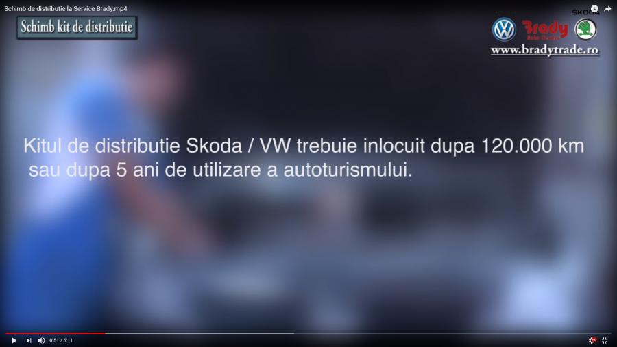

Hai sa aruncam un ochi si la ce spun cei de la Brady...(asta e ceva reprezentanta Skoda/VW)
Modificat de corad0
în urmă cu 16 ore, corad0 a scris:
...nu influenta userii cu afirmatii neadevarate ("Nu exista durata de viata in ani") ca sa te citez.
ELSA este cartea de capatai a service-urilor VAG, iar acolo nu se specifica interval de schimb in ani.
Afirmatia neadevarata nu este la mine.
Te-as ruga sa verifici ce spun, ai putea adresa o scrisoare oficiala la Porsche sa-ti precizeze ei intervalul de schimb prevazut pentru motorul tau, de ex. si sa postezi aici raspunsul.
Nu amestecam lucrurile, una este stocare, alta este exploatare.
Reiese si din citatul de mai sus ca intervalul de schimb este cel precizat de producator.
în urmă cu 13 ore, corad0 a scris:
... Citisem si in manualul de service ca trebuie inlocuita la acest interval de timp, am zis ca o sa caut si o sa fac poza. ...
Desigur ca te astept cu o fotografie din manualul respectiv.

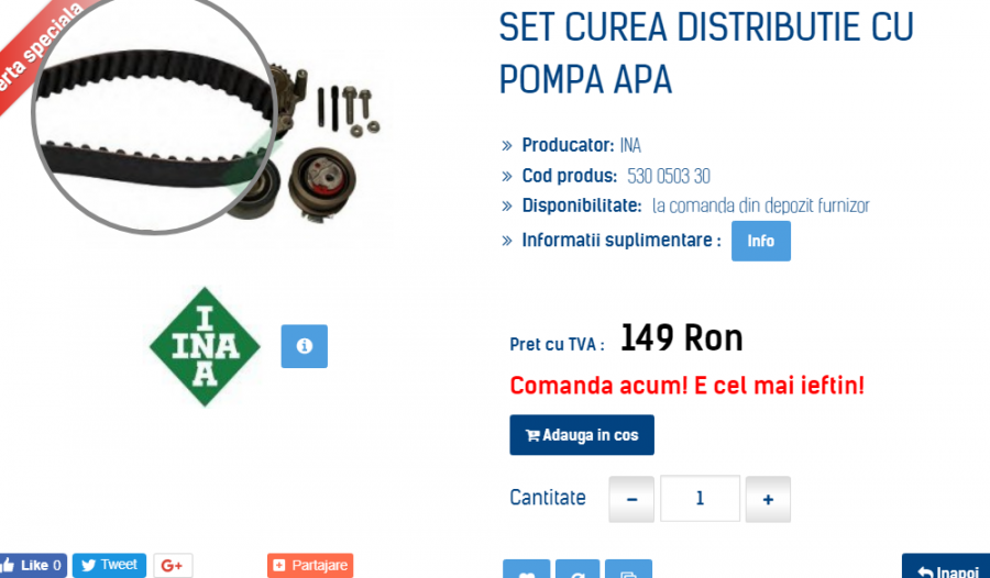

Daca e cineva interesat sa cumpere distributie, pe autokarma au oferta la 150 lei tot kitul pe INA. (cu tot cu pompa de apa) la motorul de 2 tdi.

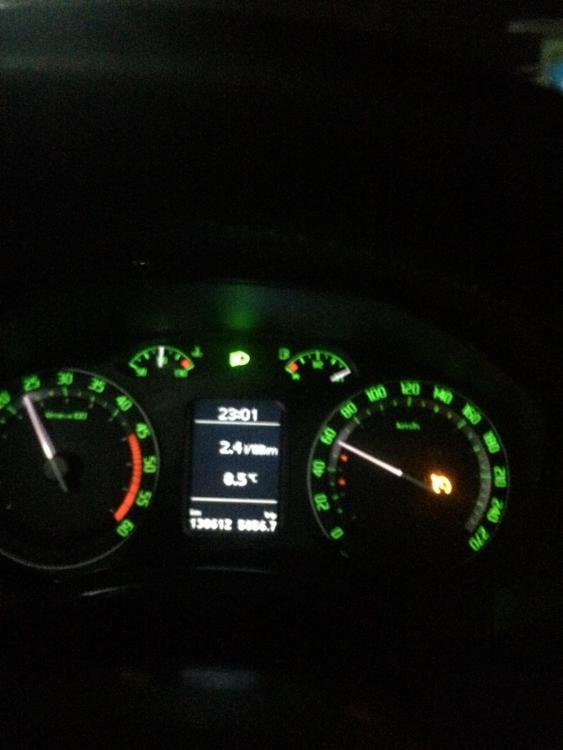

Salut, am schimbat si eu recent distributia, nu fusese schimbata niciodata + pompa de apa, masina este cea din semnatura, dupa schimbare am observat un consum mai scazut, ca astazi sa observ urmatorul consum in treapta a 3a, la 2400rpm 60km/h, atasez poza, vi se pare in regula ?? La un motor de 2.0 170cp asa consum ? Cand ii dau talpa consumul sare la 20-25, dar constant cam asta e...
On ‎29‎.‎01‎.‎2018 at 19:44, corad0 a scris:
Astept in continuare o fotografie dupa cartea de service cu limita de timp pentru schimbarea curelei de distributie.
în urmă cu 1 oră, daniix a scris:
Salut, am schimbat si eu recent distributia, nu fusese schimbata niciodata + pompa de apa...
Ce motor ai, PD?
Daca da, stii cat a fost avansul inainte si cat este acum?
Modificat de Dolfin
Nici cea mai mica idee, da, PD 170cp, ar putea dauna in vreun fel acel consum ? Sa umblu la avans ? In gandire romaneasca, consuma mai putin cu atat mai bine, mie nu prea mi se pare ok ?
Trage la fel, trage tare, nimic sesizabil, singura chestie care mi a batut la ochi, dupa ce am observat consumul si a inceput filtrul regenerarea la ceva timp, acum in 200km de cand i-am facut o, si a inceput-o iar
pune un printscreen pe grupurile 1,4,13 si 15 sa vedem ce consum ai,altfel nu e prea relevant ce spui tu

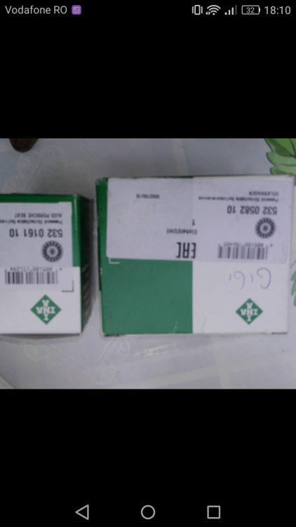

Urmeaza sa schimb 2 role la un passat cc.La magazin am cerul pe codul din etka dar mi s-au oferit altele.Cica sunt la fel.
Un sfat ca rog
Modificat de uratzelul_flo
Pai din ETKA ai codurile de original, daca ai vrut pe OE codurile ar fi fost identice dar pe alt producator normal ca e un alt cod, fiecare producator are codul lui, fie Ina, Conti, Bosch sau alt producator. Rolele sunt bune dupa codurile din ETKA, iar data viitoare sa nu iti mai faci griji cauta echivalentul codului pe un site de piese auto gen autokarma.
uratzelul_flo
In cazul asta o sa le returnez si o sa iau dupa cod.Multumesc
