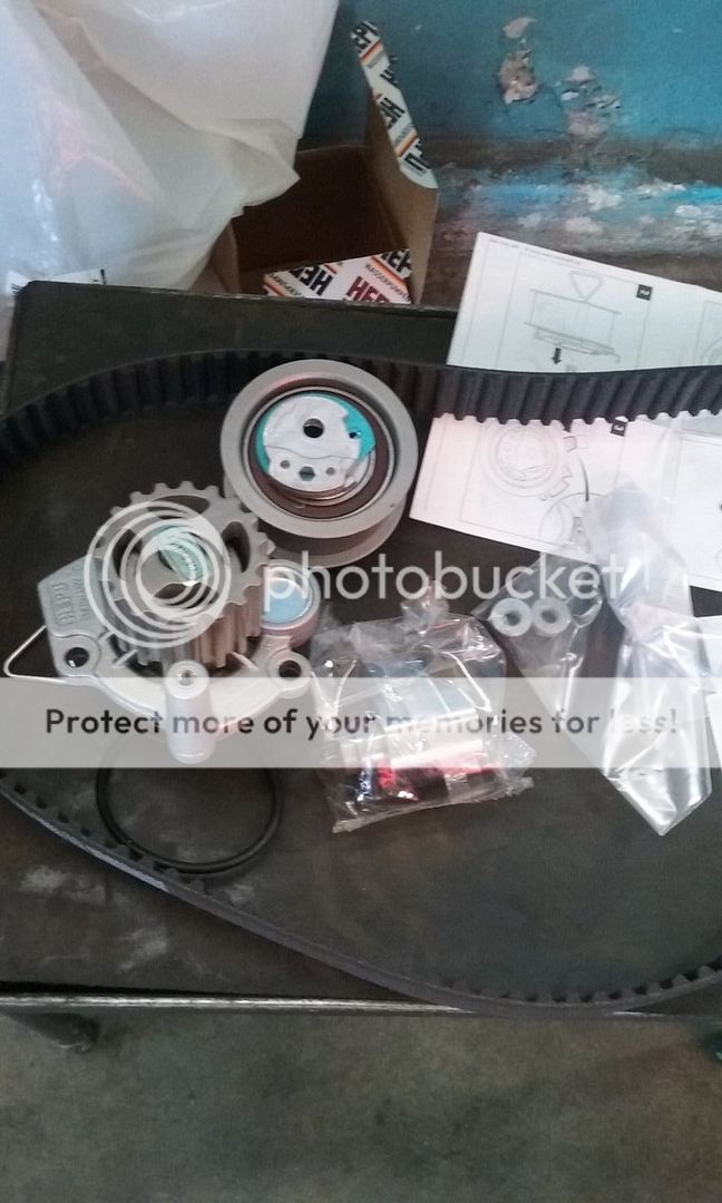

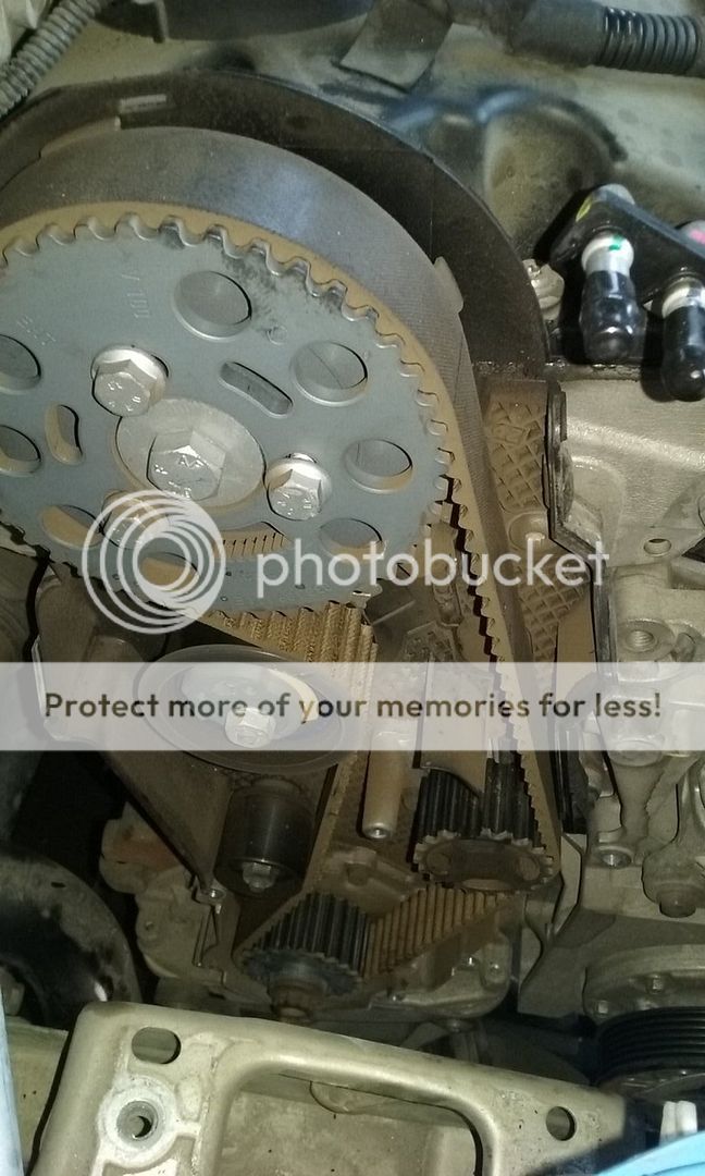

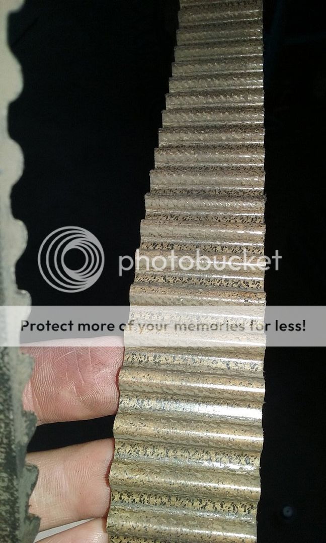

Astazi am schimbat Kit-ul de distributie la 63000km si 7,5 ani. Distributie care dupa parerea mecanicului mai mergea de voie 30.000km si un an.Atat cureaua cat rolele, pp de apa nu aveau pic de joc sau zgomot. Pe cureaua originala Dayco este stantat anul de expirare adica luna 11 anul 2016, dupa cum prezinta si producatorul da 9 ani vechime la curea bineinteles daca nu ai efectuat km de 150k.Pentru cine nu face km. multi cu siguranta distributia tine pana la 8 ani. Prezint cateva poze pentru edificare.Utima poza reprezinta kit-ul nou Conti.
Cu tot calajul perfect cu dispozitivele de origine al axei si a arborelui m-am ales cu o crestere de consum de la 0,6l la 0,7l in ralanti, mentionez ca motorul merge la fel de bine , turbina incarca de jos, liniar pana peste 4500rpm fara lag, dupa proba de drum de 5km pe autostrada. Este posibil sa mai scada consumul dupa cateva mii de km. sau o las asa. dif. f mica si mersul bun, este neaparat necesara ajustarea ? Are vreo influenta negativa in mersul motorului pe termen lung sau nu.

Cureaua arata foarte bine, nu avea rost sa fie schimbata.
N-am gasit nicaieri scris despre faptul ca o curea are o perioada de garantie in functionare, presupun ca aceea este limita de timp pentru care o curea mai poate fi vanduta si montata pe o masina.
La masinile din 2008 nu mai exista limita de timp pentru schimbare curea, doar limita de km.
post-21653-0-51460000-1430831287_thumb.j
Oricum, dupa schimbare este obligatoriu sa verifici avansul si sa-l reglezi, -2.5 la BXE din fabrica.
Modificat de Dolfin
Avansul este bun. Da este posibil ca data sa fie de valabilitate la montaj, are destula pentru o curea.
Modificat de calin.g
Avansul daca era bun, consumul la relanti trebuia sa fie 0,5. Sa stii ca si consumul mediu o sa creasca, asta daca nu e o problema pentru tine.
