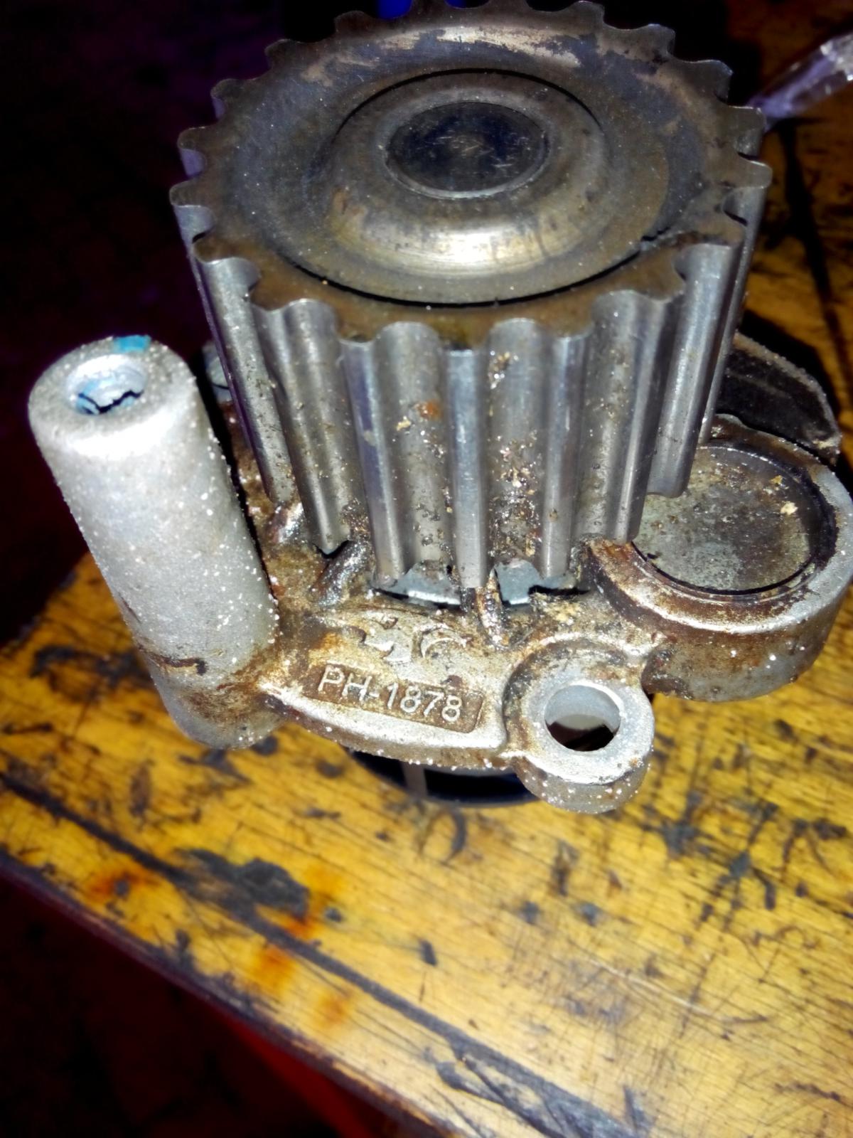

Fac maine poze la o distributie de doar 40.000 km care a folosit o pompa de apa identificata doar dupa sigla de pe ea, AShika...  Care s-a blocat... si urmarea o stie toata lumea.
DECI FOLOSITI PIESE DE CALITATE.
Modificat de andrei_221
revin cu pozele
la pompa de apa e observa axul descentrat datorita rulmentului spart.

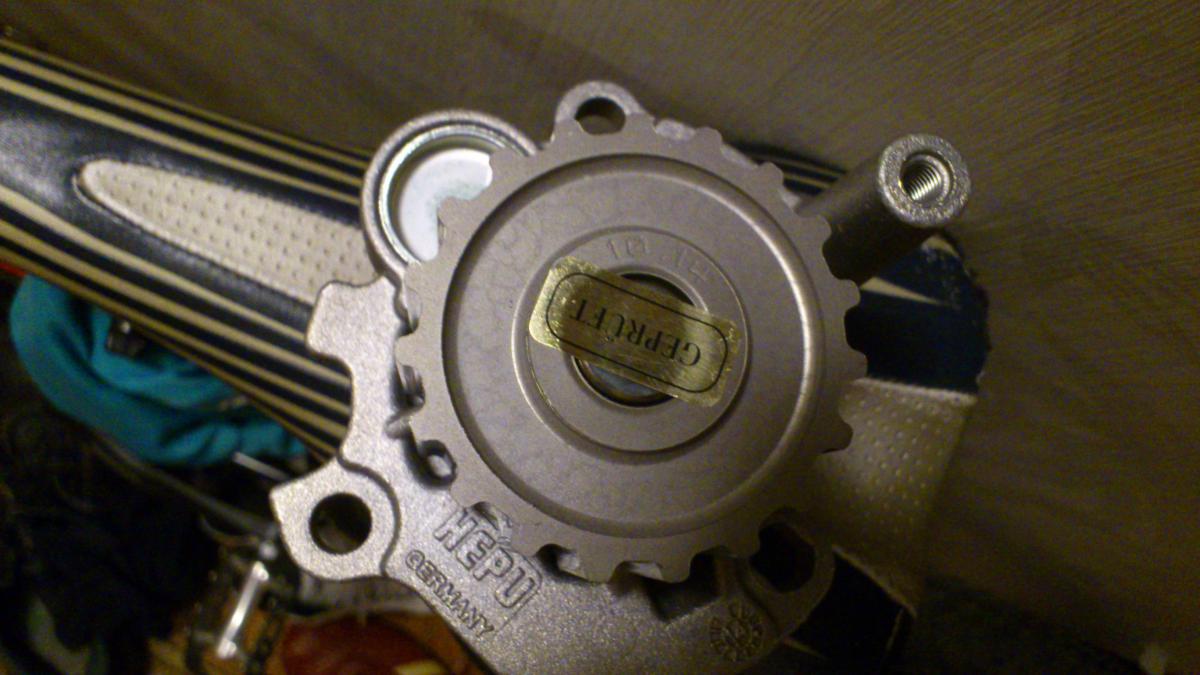

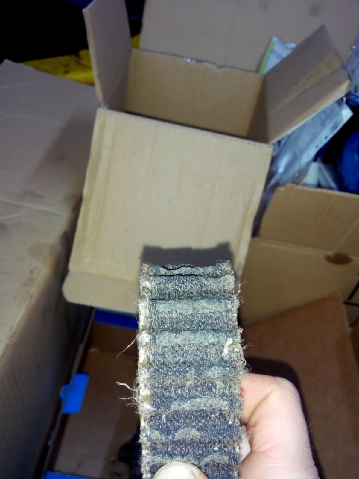

Am schimbat si eu distributia in weekend la agregatul din semnatura la 51mii si 5 si ceva ani de viata. Cureaua avea microfisuri pe partea fara dinti(normale zic eu), rolele si pompa nu aveau nimic.
Am optat pt kitul conti CT1044 K1 fiind cureaua mai rezistenta, cea cu interval de service 120k, avand panza pe partea fara dinti fata de CT946 care e fina. In rest role ina slovakia si intinzator litens cu rulment NTN.

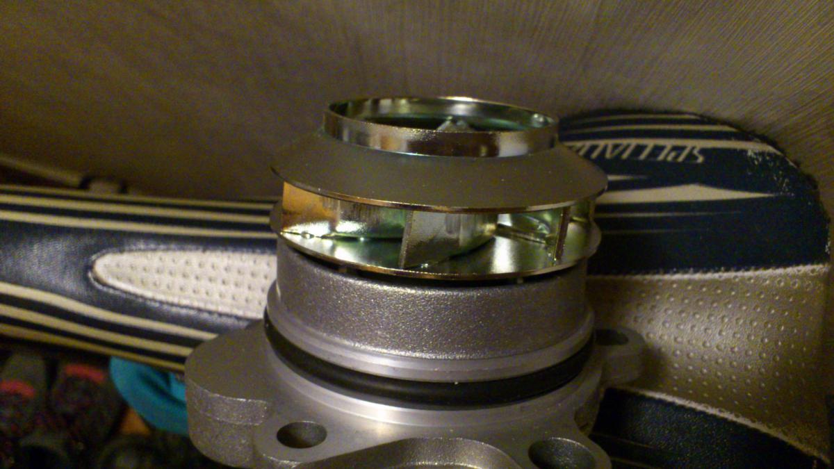

Cei de la HEPU nu mai au pompa de apa cu pale de fonta si o tabla haftuita care nu prea inspira incredere, sper sa fie ok.
De data asta am schimbat absolut toate suruburile de la suportul motor si fulia de accesorii(74ron OEM) si am folosit cheie dinamometrica la toate, cu toate ca unele sunt foarte greu accesibile.
Pt simplitate am folosit markere pe curea si am blocat doar pompa si volant pe punctele de reper.
Kitul cu pompa si 3l de antigel G12 Hepu, 802ron.
