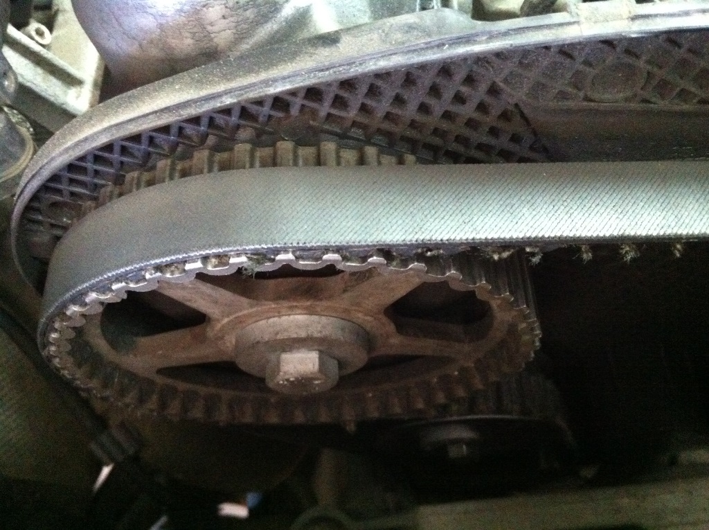

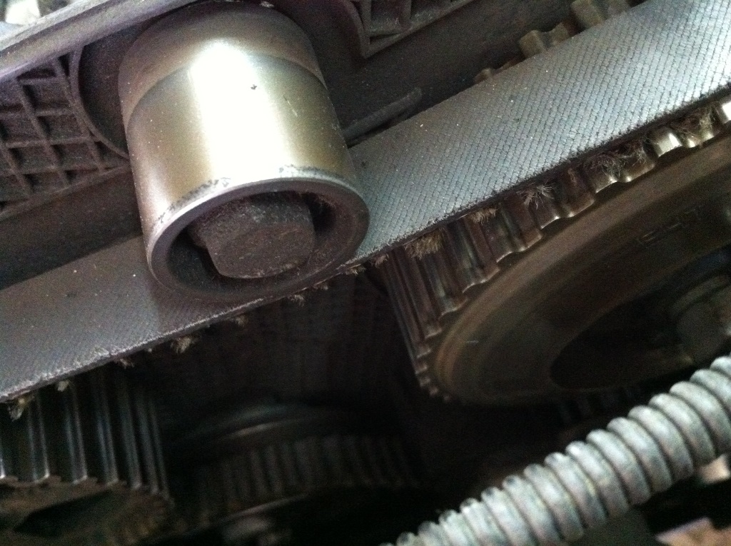

Ieri am schimbat o distributie si inca odata subliniez ca aceasta se inlocuieste atat la nr de km cat si la timpul specificat. Masina in cauza are 130 km reali,(primul propietar cumparata de noua din RO)  si distributia are 8 ani fiind originala de fabrica .Las imaginile sa "vorbeasca"

Dacă are 8 ani vechime şi dacă este VAG, înseamnă că masina este MY 2007 iar cureaua dinţată trebuia schimbată la 120.000
După cum se vede, pentru o curea cu 10.000 km rulaţi peste normă, încă se ţinea bine.
Uzura nu se datoreaza celor 10 mii km in plus.Si nu se tinea bine deloc,aproape ca nu mai avea dinti.Am avut cazuri cu ,curele rupte care aratau impecabil.
Modificat de EEXCALADE
Nu s-a subtiat, asa este tipul de curea, am mai vazut cu latimi diferite, depinde de fabricant.
Hei....unde ai vazut tu  curea cu franjuri ??? S-a subtiat prin frecarea cu carcasa din cauza uzurii rolelor mici.
Motorul e diesel ALH si nu exista  curea ingusta  si role late .
Resturile de curea (firmiturile,praful) erau imprastiate peste tot.Vezi zonele marcate cu rosu
