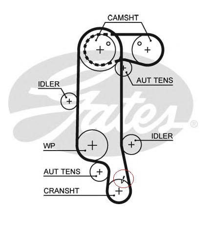

  Am schimbat distributia si nu s-au putut alinia semnele de pe vilbrochen cu cel de pe rola cranshaft (marcata in poza).  S-a montat dupa semnul de pe rola, asa a fost montata initial si asa s-a montat si acum. Dupa semnul de pe vilbrochen, pare a fi decalata cu un dinte. Stie cineva care ar putea fi explicatia pentru care nu se pot pune la semn cele doua repere?

axele cu came au fost blocate cu cala ? poate a fost pusa prost/sarita de dinainte . am gasit motor 1.4 cu 3 dinti sariti si pornea/mergea bine pina in 4500-5000rpm cand incepea sa se auda zgomot de tacheti .
Axele au fost fixate cu niste bolturi, ce ar fi putut sa sara daca intr-o parte era pusa la semn si dincolo nu? Rola are o cama, nu se poate pune altfel.
nu inteleg ce nu ati putut pune la semn  :tuktuk:  .
 blochezi axele cu came , aliniezi semnul de pe fulia arborelui motor (crankshaft) cu semnul de pe blocul motor si apoi pui cureaua si o intinzi .faci doua ture la moror si apoi verifici iar alinierea semnelor si intinderea curelei (intinzatorul) .
daca inainte de demontare a-ti verificat semnele si nu erau aliniate ,inseamna ca distributia era sarita de la punct .
daca nu ai cala originala, axele cu came la 1.4 si 1.6 16v, foarte greu le poti tine pe pozitie cu altceva...

Mecanicul mi-a aratat semnele dupa care se monteaza distributia. Un semn era pe rola din poza atasata de mine (pe partea cu distributia) iar celalalt era in partea opusa a motorului, pe arborele cotit. Daca se alinia la semn arborele, nu mai era aliniat in partea cealalta si invers. E prima data cand schimb distributia la masina, si mecanicului i s-a parut dubios ca nu se potrivesc semnele in ambele parti.
Modificat de dani 1
atunci trebuia sa scoata "pinionul" de pe arbore sa verifice daca pana de blocaj e intreaga .
eu zic sa cauti alt mecanic, care a mai facut distributii la astfel de motor
Pinionul a fost scos, pana era intreaga, la locul ei.
e foarte simplu de pus la punct distributie de 1.4 si 1.6....daca astea sunt distributii grele atunci 2.5 diesel ce draq este ?
Nici nu iti trebuie cala speciala,este de ajuns sa bagi 2 prezoane ce ai la indemana sus in axele cu came.

gabi, axele cu came sunt in tensiune si nu le poti tine la punct cu 2 bolturi obisnuite, de aia cala originala are bara de solidarizare intre cele 2 bolturi. Asa era simplu sa faci SDV doar cu 2 bolturi simple.
