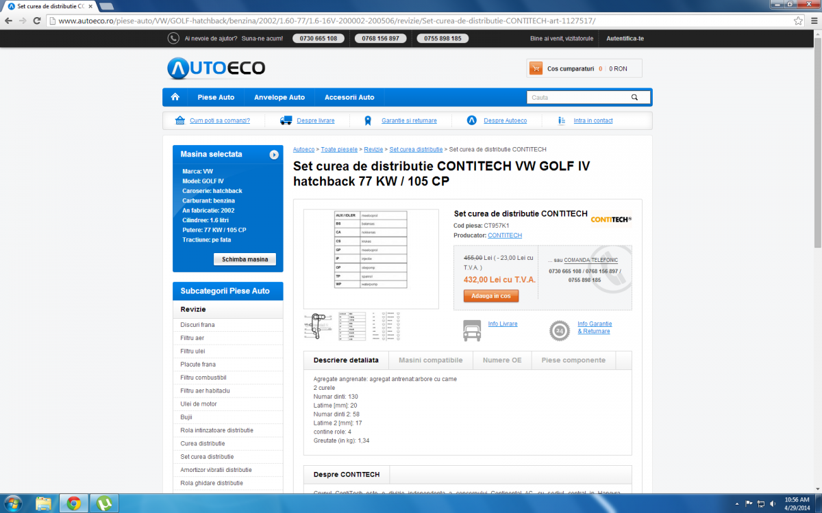

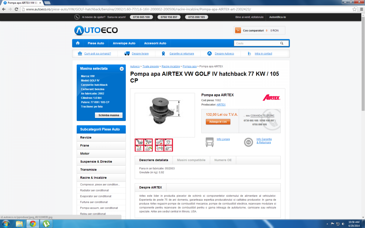

Salut! O lamurire caut : este bun kit-ul asta de distributie post-90439-0-53491800-1398758661_thumb.p si pompa asta se apa post-90439-0-30464400-1398758705_thumb.p pentru masina din semnatura. Va multumesc anticipat! Sanatate!
