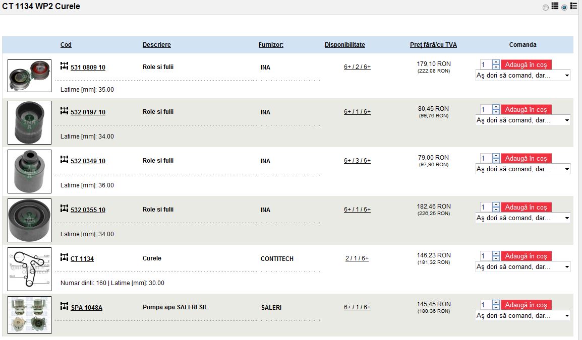

uite in imagine care este cel potrivit
post-17228-0-91816500-1397928186_thumb.j
pompa de apa nu sunt convis ca este Saleri SIL ( posibil sa fie daor o echivaletna ce o da ELIT, avand in vedere ca pompa de apa Conti nu are cod separat)

vezi ca la kit mai sunt si suruburile si pompa de apa Conti - repet, in kit nu este pompa Saleri.

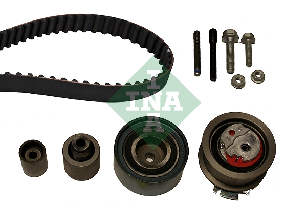

post-64586-0-49375500-1398410971_thumb.j
post-64586-0-18459300-1398411857_thumb.j
criteriile tale sunt bune ,concluzie :
folositi ce vreti ,atat timp cat sunt produse de firme consacrate si nu au o provenienta dubioasa . :icon_thumleft:

Oferta finala ar include:
curea distributie - GATES
rola intinzatoare - INA
rola fixa - INA
rola fixa - INA
rola fixa - INA
curea accesorii - GATES
pompa apa - Airtex
antigel/silicon
manopera
