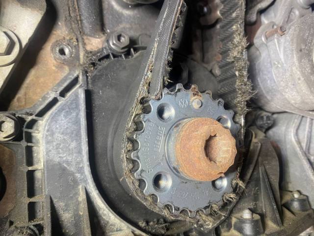

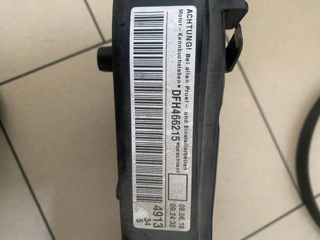

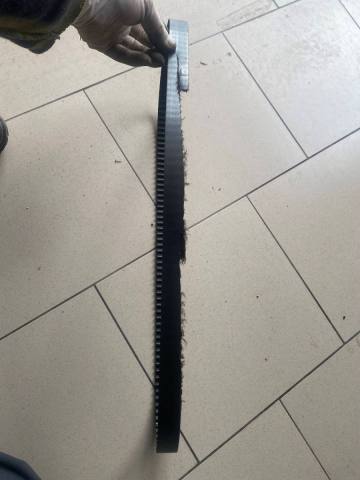

Inca un motor care ne arata ca nu doar km trebuie luati in calcul cand e vorba de uzura/imbatranire.
B8 2019 .
Modificat de EEXCALADE
20 minute în urmă, EEXCALADE a scris:
B8 2019 .
Vaaai......, cum ajunge o curea asa in 4 ani?
Masina aia nu are niciodata 102.000km sau pe parcurs cureaua a suferit un soc mecanic.
Verifica pompa de apa daca este modelul cu solenoid si daca a fost schimbata este clar ca motorul ala are .....
Istoricul vw confirma km ,dsg-ul si radiator la fel ,optic masina  impecabila ,toate piesele de la distibutie 2018 .
Nu e prima (din generatia asta) care ajunge la mine cu distribtuia sarita inainte de 210.000 km
23 minute în urmă, EEXCALADE a scris:
         Ptiu, pai masina aia nici la jumatate n-a ajuns. Si nici veche nu e.  O explicatie trebuie sa "exista" : ori a fost exploatata execrabil, ori a avut vreun defect.
         A mea la 180.000 si 6 ani, arata destul de bine.
         Un exemplu interesant totusi pentru cei care vor preventie, nu tratament. Ca mine :). Multumesc !
Mie mi-a atras atenția faptul că șurubul de la arborele cotit e foarte ruginit. Ce a făcut să ruginească în așa hal acel șurub, probabil a afectat și cureaua.

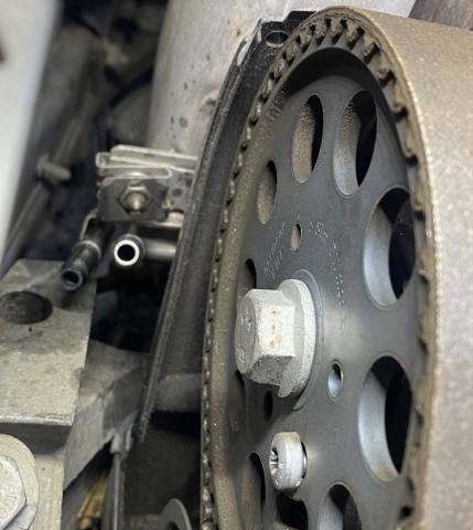

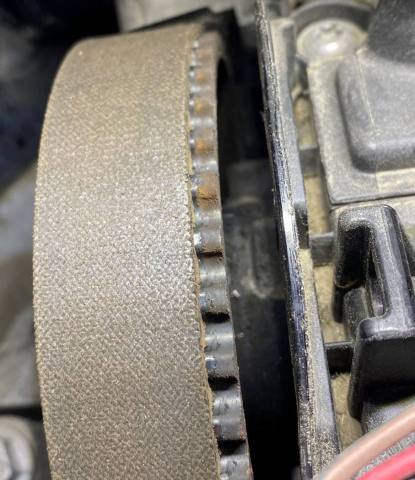

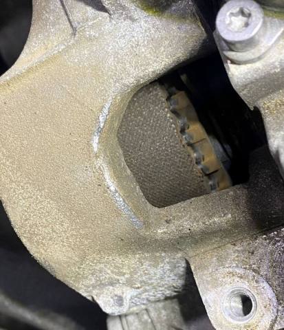

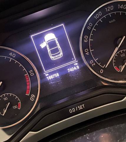

Inca doua distributii cu risc ,o skoda cu 188.000 si un tiguan cu 130.000 .( tiguanul a unei rude cumparat de nou)
Dupa 100.000 km recomand o inspectie  vizuala a distributiei ,macar la fiecare 2 revizii (la motoarele dupa 2014)
