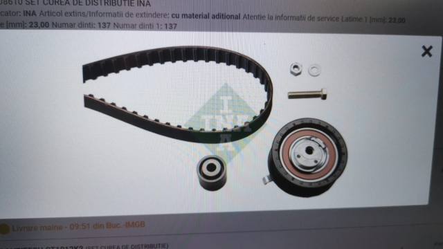

Știe cineva ce fel de curea conține kitul Ina (presupun că rolele sunt Ina)?
Ce cod are kit-ul ?
Contitech ,cred
Din cate stiu eu INA nu face curele, rolele sunt INA si cureaua Conti.
Gates 80% dar sunt branduite cu sigla Ina
Continental
Dayco dar foarte rare cazurile.

10 hours ago, EEXCALADE said:
Ce cod are kit-ul ?
530008610
Cred  că este cum zice Gabi. Am în plan să schimb distribuţia şi asta mi-a fost propus de mecanic, dar i-am transmis deja că vreau curea Conti şi role Ina ca şi până acum.
Azi mi-a cazut un set la mana pentru masina din discutie.
Curelele sunt Conti (cea mare) si Gates (cea mica),branduite cu sigla Ina.

@lupo_bv,la masina ta diferenta de pret la distributie Conti-Ina este de 100 lei.
Multi mecanici prefera Ina datorita diferentei de pret si a faptulul ca ele sunt compatibile calitativ DAR si a faptului ca seturile INA intodeauna vin cu suruburi ,prezoane pentru role si intinzatoare incluse in set.
La Conti sunt cazuri in care ele nu sunt prezente in set si trebuie luate separat sa mecanicul sa le foloseasca pe cele vechi.

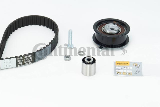

Conti pt masina ta  cam asa trebuie sa arate.

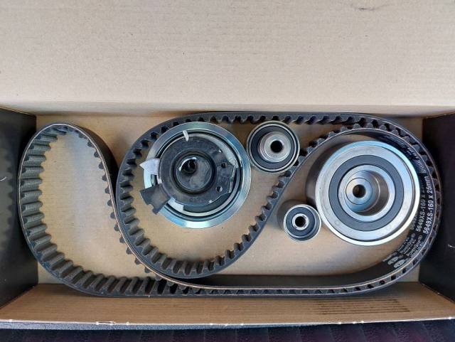

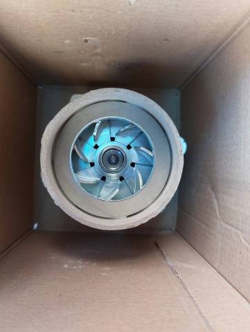

Am schimbat si eu distributia la Tiguan 2.0 TDI CFFB 2013 113.000 km

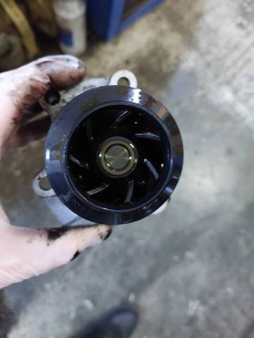

Am mers pe chit de distributie Gates, pompa de apa Graf, curea transmisie Gates, intinzator SKF (Litens), fulie alternator Valeo, termostat OE, antigel Hepu G13
1580871_pompaapa_Graf.thumb.jpg.4464d05e4bdc3a80d5d2955684c5c056.jpg1857945205_pompaapa_OE.thumb.jpg.591e18b7a96860bdd3a1083a53a0a1c9.jpg
Termostat.jpg.a3d27c57cf246f62f82b7de8d81a8ed3.jpgintinzator.jpg.fa5e089ab914a5902258c5dc565ab20d.jpg

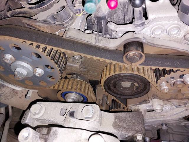

Pot spune ca distributia originala arata destul de bine dupa 10 ani

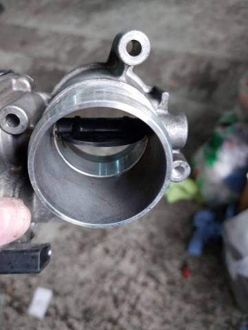

Cu ocazia asta am curatat si clapeta de acceleratie
Rola aceasta deja arunca vaselina din rulment, nu mai tinea mult.
