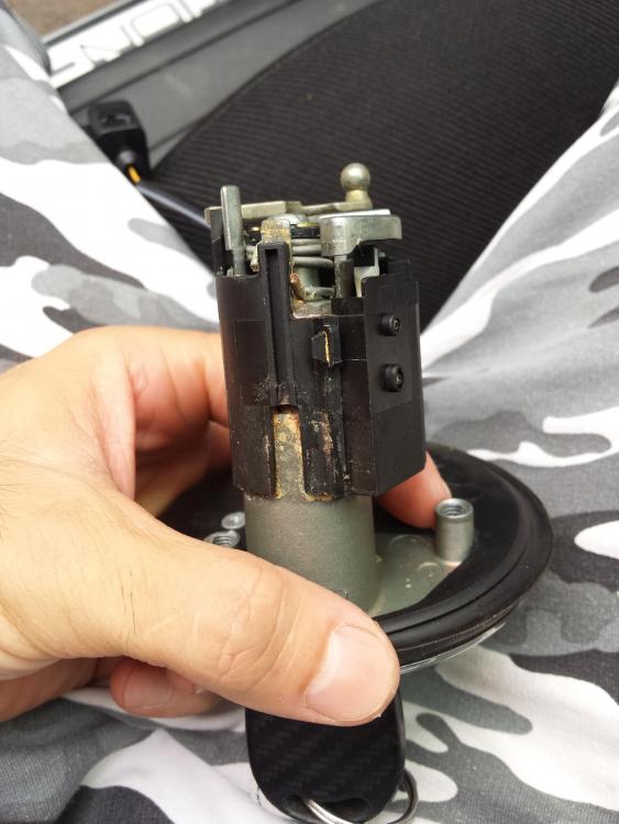

cum se desface frate butucul de la haion la variant ca m-am chinuit azi vreo 2 ore sa-l desfac ca sa-l curat ca nu merge sa -l deschid cu cheia si nu am reusit,si in plus am rupt si piesa din poza,care face legatura intre butuc si tija care duce la broasca
stiti pe unde as putea gasi asa ceva?

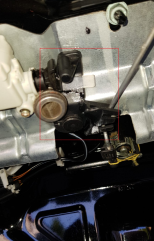

Si eu ma confrunt cu aceste probleme. La inceput nu se deschidea portbagajul acum nu se mai inchide. Mecanic este exclus pentru ca fostul propietar (neamtu) a fost pe cale sa fie pradat de hoti si au cam f...t broasca - nu pot baga cheia. Nu se mai aude ca ar merge actuatorul, deci or e dus ori cabluri intrerupte (nici lumina in portbagaj nu mai am - de ceva mai multa vreme). Ma confrunt insa cu o alta problema - nu reusesc sa scot "yala" ma rog ansamblul intreg- cel de care tragi sa deschizi portbagajul; am desfacut cele 3 suruburi insa nu iese - am vazut ca broasca are un soi de clema - insa nu sunt sigur cum si daca scot acea clema rezolv ceva.
deci.. ceva idei?

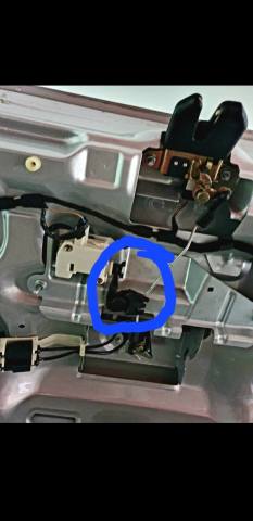

salutare. vin si io cu o problema. la masina din profil s-a blocat usa de la portbagaj. nu se mai deschide nici centralizat si nici cu cheia.de fapt cu cheia nu s-a deschis niciodata. ce pot sa fac ca sa remediez problema tinand cont de faptul ca singurul mijloc de a intra in portbagaj e pe la bancheta din spate. se poate desface plasticul de pe usa din portbagaj ca sa ajung la mecanism? si daca da cum si apoi ce urmeaza? mersi mult.
a ramas blocat...trebuie prin interior sa dai jos capitonajul si sa actionezi broasca manual(merge) si apoi vezi daca lucreaza actuatorul, daca da vezi daca vine tensiune pe fire, daca nu vine tensiune verifica firele in mansonul de cauciuc intre caroserie si hayon
multam. da mai am o intrebare. cum dau jos capitonaju.ai vreo poza ceva, vreo schema.mersi
in capitonaj ai doua fante care le folosesti sa bagi mana cand vrei sa inchizi,ok? acolo ai doua suruburi stea.le desfaci, si incepi sa tragi apoi de plastic de unde se imbina cu stalpii albi. trage tare, nu te speria, o sa iasa destul de greu
