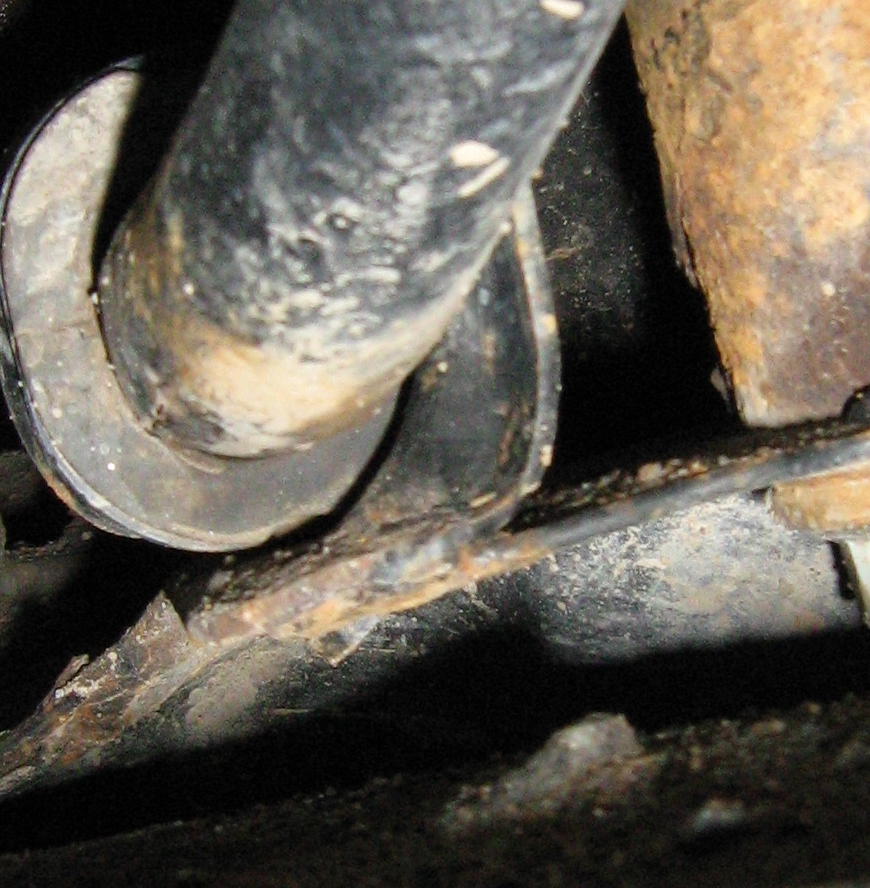

Am vazut ca bucsele astea sint cea mai mare problema a suspensiei de golf. Eu am observat, cu ocazia schimbari lor ca , pe jugul motor sau pe partea metalica unde vin prinse bucsele cu acele bride, sint 2 umflaturi, proeminente in tabla, unde loveste bara stabilizatoare si care provoaca acel zgomot de bucsa uzata. Dupa ce am studiat putin acea zona, m-am gindit sa polizez cu flexu`, proeminentele in care atinge bara stabilizatoare. Ce parere aveti??? Dupa ce am strins bridele de la bucse am vaz ca distanta dintre bara si acele umflaturi de pe jugul motor e doar de 2 milimetri ceea ce e ff putin la gropile Romania. Astept parerile voastre.Am incercat sa pun o poza dar e prea mare si nu se uploadeaza.
iata poza cu bucsa si acea umflatura pe care vreau sa o polizez.........
In niciun caz nu trebuie sa te apuci sa polizezi acolo. Cumpara bucse originale, modelul cu cocoasa, si bridele aferente lor si nu o sa mai ai probleme. Ai mare grija sa fie marimea potrivita pentru masina ta. Spre exemplu, daca bara stabilizatoare e de 21mm, tie iti trebuie bucse de 19mm, ca sa stea foarte stranse pe bara. Asa, nu o sa mai ai probleme. Nu trebuie sa le ungi cu nimic. Asta nu ajuta deloc. Dimpotriva, unsoarea aia ataca imediat cauciucul bucselor si le termina mai repede. Eu am schimbat bucsele astea de 24.000 km si inca nu se aude niciun scartait. Bafta!
Eu anul trecut am ajuns in 6 luni de zile sa schimb de 3 ori bucsele la bara stabilizatoare.De fiecare data am cumparat originale de la reprezentanta,le schimbam in service si dupa vreo 2 luni incepeau sa bata.Cand le dadeam jos dupa doua luni erau terminate.Asta pana cand le-am schimbat cu mana mea si le-am strans cu masina lasata pe pamant si nu pe elevator.De fapt observasem ca de fiecare data dupa ce le strangeam cu masina suspendata, dupa ce o lasam jos acele bucse se contorsionau,modificandu-si pozitia.
Am tot studiat umflatura aea si nu afecteaza cu nimic, daca o polizez dar daca stie care-va ca afecteaza , rog sa posteze. Am pus bucse cu cocoasa cu int de 19 mm, dar degeaba, de aceea am ajuns la concluzia asta, nu ca asa as vrea eu.
