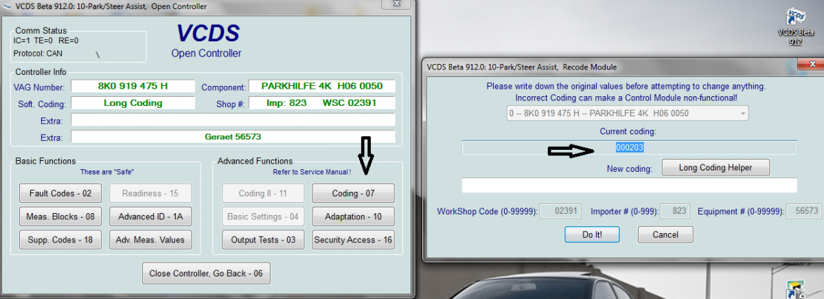

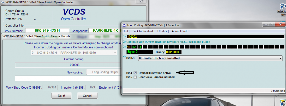

B8-ul pe care il detin are calculator de senzori de parcare cu urmatorul cod : 8K0 919 475 H - 4 sensors, graphical support, rear view camera support.
Am vrut sa ii activez ilustratia pentru a imi arata pe MMI distanta fata de obiectele din vecinatate si nu am putut.
Atasez si poze cu pasii urmati si eroarea data.
Imi poate spune cineva cu ce am gresit ?

CA nu prea e cum spui tu.
7x1 e doar rear park assist, 7x8 e ceea ce vrei tu.
