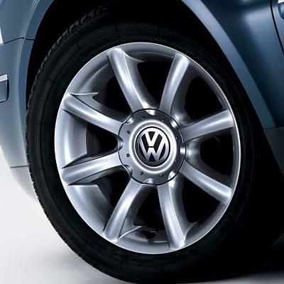

Uite cum vin niste jante de audi ET 42 fata de Road America OEM.
post-72374-0-36711200-1396464429_thumb.j
post-72374-0-60540400-1396464799_thumb.j
Modificat de Planetara
Eu am Road America pe B5, unde ET-ul necesar e mai mare si totusi pe spate as mai pune niste distantiere de vreo 10mm.
Si da, mai bine astepti niste jante potrivite.
ce ET au road america OEM?:)
Road america au ET 37 si 7J.
Cele cu ET42 vin cu 5mm mai in interior. Dar daca au 7.5J atunci sunt la fel.
