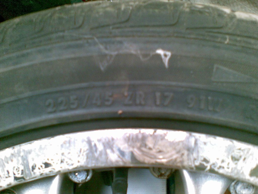

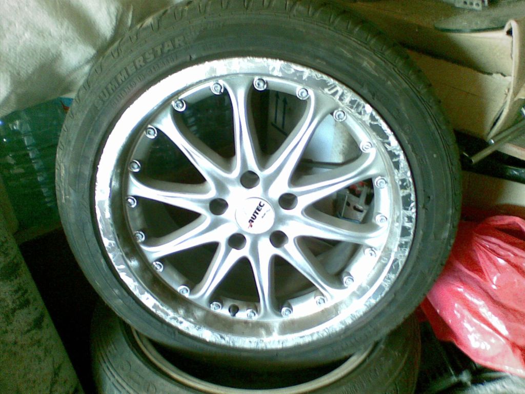

Am in "custodie" un Passat B5 Variant cu doua seturi de jante: iarna si vara.
Cele de vara sunt de la AUTEC pe 17 toli iar cele de iarna sunt cele originale pe 15 toli.
Acum vin sa va intreb ceva: stiti careva un atelier in Bucuresti care este in stare sa reconditioneze, verifice, echilibreze aceste jante de 17 toli (vezi foto)?
Am nevoie de patru/trei anvelope 225/ 45/ 17/ 91W pentru completare Firestone sau PointS (am unul bun din fiecare) sau toate patru la un pret decent (cu factura si descarcare pe firma).

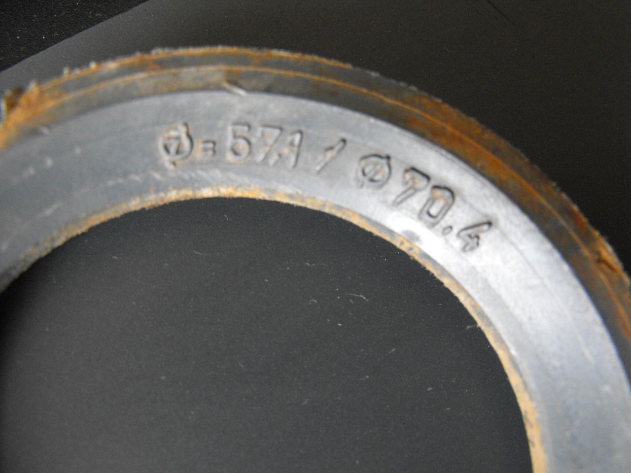

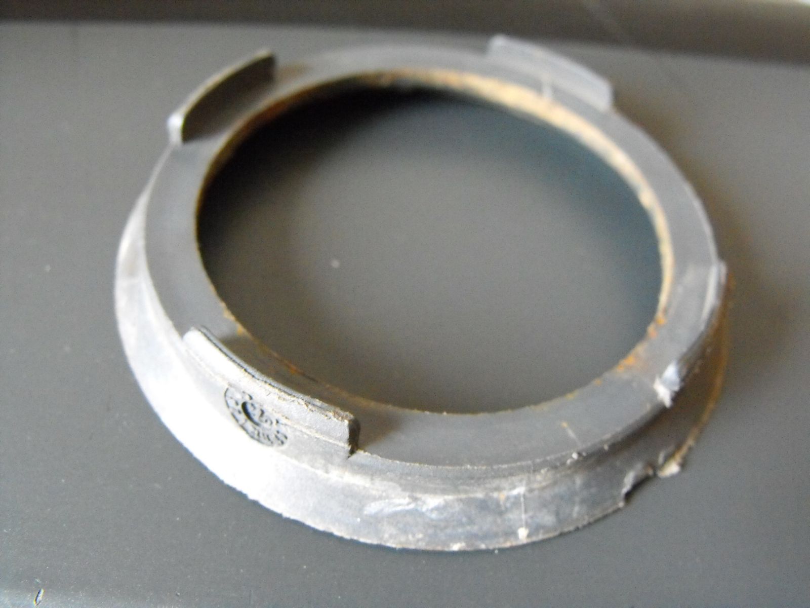

Buna ziua. Am si eu o intrebare legata de niste jante. Am niste jante sport cu care am cumaparat masina si mai am un set de 4 jante originale. Iarna aceasta am schimbat acele jante sport cu jantele originale. Pe aceste jante sport am gasit niste distantiere (nu stiu sigur daca asta este denumirea lor, dar altfel nici nu stiu cum sa le spun).
Problema este ca mi-am pierdut un astfel de distantier si vroiam sa va intreb daca stiti cumva daca pot gasit in magazine auto si cum sa cer ^_^
Multumesc. Imi cer scuze daca nu am postat unde trebuie, dar nu am gasit ceva asemanator.
Asa se pare ca acelea sunt niste inele distantiere care se monteaza in gaura din mijlocul jentii. Flansele de la masina pe care se sprijina roata sunt de 57,1 mm iar tu jantele o ai cu alezaj de 70,4 mm. Nu prezoanele suporta greutatea masinii ci flansa, prezoanele numai fixeaza roata. Asa ceva nu se gaseste pur si simplu la primul magazin de piese auto mai ales o bucata nu, asa ca ar trebui sa incepi sa sapi dupa, deobicei au cei care se ocupa de jante.

O alta intrebare: daca nu pun distantierele acelea ce se intampla?
Exista riscul de rupere a prezoanelor sau a jantei in jurul prezoanelor, mai pe intelese risti sa-ti rupi gatul cu masina. Dupa cum am mentionat cu 4 posturi mai inainte prezoanele doar fixeaza roata pe orizontala si nu au sarcina sa sustina roata pe verticala, treaba asta il face flansa de pe butuc.

Salut! Daca cunosti pe cineva in Buc., roaga-l sa se duca in targ in vitan, acolo eu am vazut astfel de inele dar sunt de plastic si sunt pe marimi, dimensiuni si culori. Eu am un set de jante prin casa pe care incerc sa le reconditionez si pun niste poze cu aceste inele..nu sunt cumparate din targ, asa am cumparat jantele dar cred ca tot la fel sunt si acelea, pretul..habar n-am ca n-am intrebat...

Daca scrie pe ele 57,1 / 70,4 si le aveti de vanzare, spuneti-mi va rog un pret
Am vazut in poze ca la dvs scrie 72,6 / 57,1.
Imi trebuie dimensiunile care se vad in pozele ce le-am atasat acum cateza post-uri
