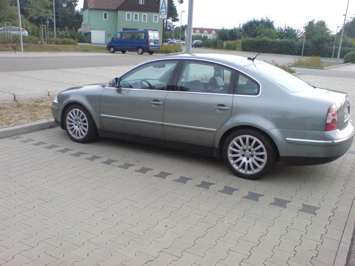

Jantele din poza sunt Model Bioline 16 inch si au ET 50 si latime 6,5J. Merg montate fara pb pe Passat B5.5 doar ca o sa stea cam in interior. Pt B5.5 iti trebuie niste jante cu ET 37-42 maxim ca sa arate bine!
aham mersi, astea din poza sunt de 17 inch ca le am vazut eu in realitate.
Nu are cum...mai verifica odata ;)
Daca sunt jantele din poze alea sunt pe 16 inch...mai este un model aproape identic care e pe 17 inch...dar daca sunt cele din poze jantele atunci alea sunt pe 16 inch sigur!
Apropo poate ai vrut sa spui 205/55/R16 si nicidecum 205/55/R17 cam rara marimea asta...
paaardon!! is de 16 inch sigur, mi a ramas 17 in cap ca nu vroiam jante pe 17... :D imi cer scuze de greseala....

Enjoy!

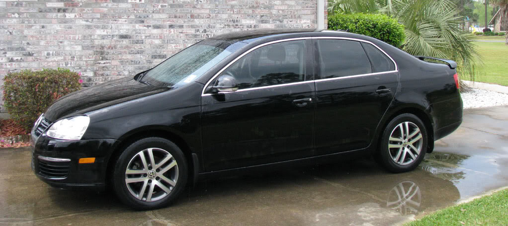

In prima poza sunt pe cele pe 16 inch iar in a doua poza sunt celelalte pe 17 inch.
Seamana putin intre ele dar...arata muuuuult mai bine cele pe 17 inch...parerea mea :wub:
