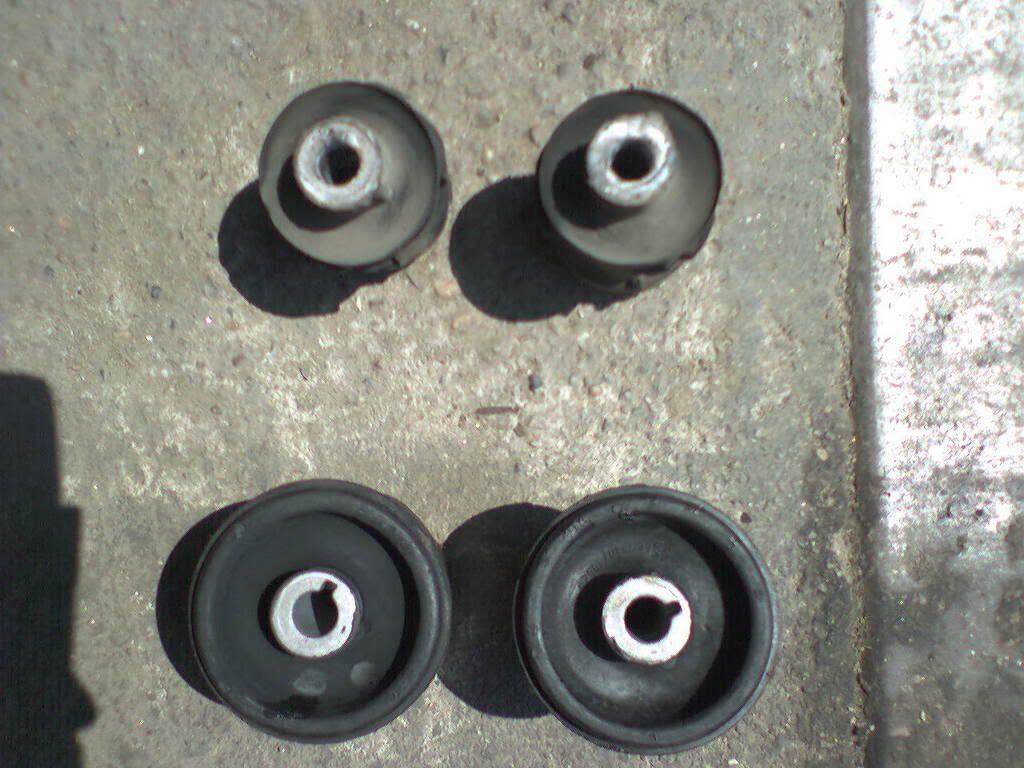

Schimbat ieri bucse punte spate... M-a costat apx 120E cu tot cu manopera, apx 1 ora jumate, iar diferenta...uimitor de satisfacator... :D Nu se mai aude nici o bataie, nici un troncanit in spate. Eu zic ca daca sunt probleme cu ele,merita schimbate.
Anexez si poze...noi vs uzate... :D
