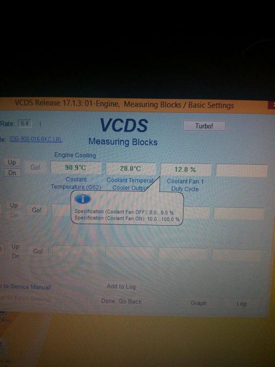

Salutare, puteți să îmi spuneți și mie dacă ventilatoarele ar trebui sa funcționeze amândouă la turație maximă. La mine pornesc amândouă și nu cred că este normal! Pe tester nu indică nici o eroare. Poate să fie un senzor? Am văzut că apa sta la 91 de grade!
Ventilatoarele merg impreuna la diferite trepte de turatie.
Buna seara, multumesc de raspuns dar eu cred ca se intampla ceva cu ventilatoarele ca simt o vibratie in volan( cand stau pe loc si stiu ca au pornit ventilatoarele). Am ajuns acasa si am pus testerul si atat am putut sa vad ca am ramas fara baterie la laptop.
Posibil sa fie descentrat unul dintre ele.
