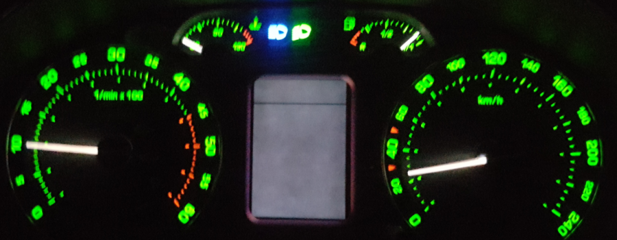

Afisajul maxidot-ului meu functioneaza doar atunci cand vrea el.
Daca in urma cu vreo 6 luni avea doar mici momente cand se stingea, acum a ajuns sa aiba doar mici momente cand este functional.
A mai intalnit cineva problema? Oare exista solutie in afara inlocuirii maxidotului?
poti incerca sa refaci lipiturile. dar slabe sanse.

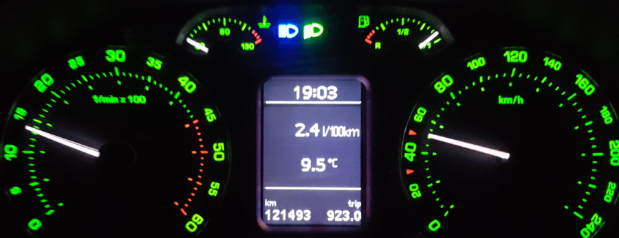

Cand merg cu viteza 1 pe drum rau daca o scot pe liber si masina se misca creste consumul instantaneu pana la 4 l/100-cand se opreste masina  scade la 0,5 l/100(motor cald toti consumatorii opriti).E normal?
Skoda Octavia 2 fl (1.6 tdi cayc)
Daca am postat unde nu trebuie imi cer scuze!Multumesc!
Atunci cand mergi, chiar si scoasa din viteze si masina se misca consumul este afisat in l/100 km. Atunci cand stai pe loc consumul afisat este in l/h (litri pe ora).
De aici si diferenta. Sa te uiti atent ca se modifica unitatea de masura cand stai pe loc.
