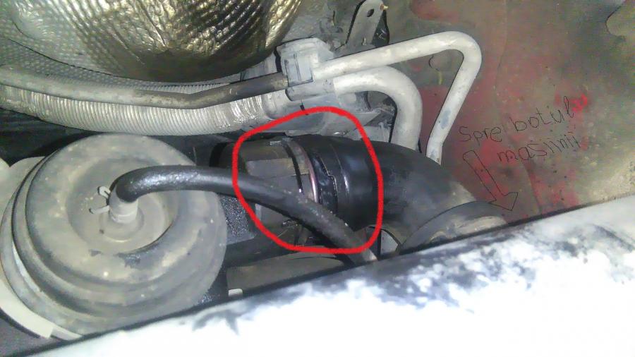

Postez aici pentru că e o problemă probabil mică, iar enervantă pentru că nu știu de la ce este : dând scutul de sub motor jos pentru a afla ce fel de compresor de climă am pe mașină, am văzut ca în zona din spatele băii de ulei, pe la un furtul cu cot este "borât" cu ulei. Acel furtun se duce spre botul mașinii, în partea de jos. Atașez poze poate mă lămurește cineva ce și cum .....
În zona încercuită era ulei, în poză este șters uleiul, iar în partea din mijloc pare că înainte de montarea acelui furtun cândva a fost pusă bandă izoler și apoi înfipt acel furtun. În acea zonă se află cumva turbina? Poza este făcută sub mașină, stând cu fața în sus spre motor, oarecum cu baia de ulei "în brațe" și privind în sus, pe după baia de ulei.
Modificat de sveck78
Schimba furtunul. Turbina e in stg.
De schimbat îl schimb, dar cum se cheamă ca să știu ce să cer? La Fabia care am avut-o (benzină, 1.4 16v, cod AUA ),spre exemplu, în zona unde se află piesa din care iese acel furtun se află epuratorul de ulei. E posibil să fie același lucru? Mașina are motor 1.9 TDI, cod BXE.
