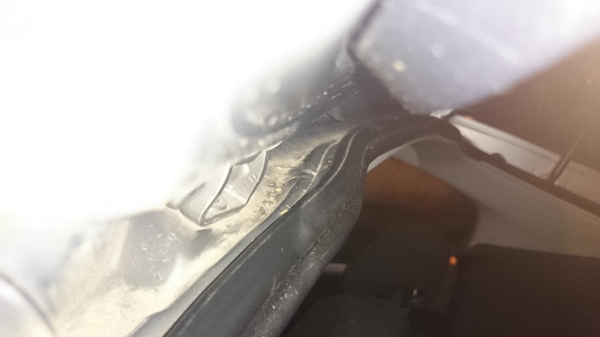

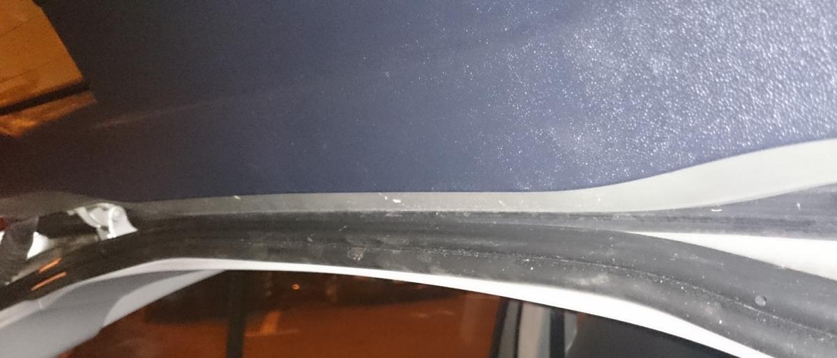

Am o problema de cateva zile cu chederul (zic eu) de la usa portbagajului. Problema a aparut oarecum brusc, cand ploua intra apa in zona plafonului langa 'hayon'.
Cel mai usor imi este sa atasez cateva poze. In partea de sus(poza 3), chederul pare destul de imbatranit, iar portbagajul dupa ce il inchid, are un foarte mic joc daca mai apas pe el.
Nu ma deranjeaza sa schimb chederul dar nu as vrea sa o fac degeaba, iar motivul sa fie altul.
Masina este Octavia 2 - 2008.
Multumesc pentru ajutor

Te-ai uitat in portbagaj sa nu ai apa? ca azi am scos 2L din locasul rotii de rezerva.

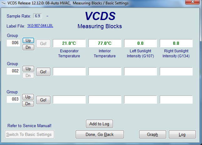

Salutare. De cateva zile, o data cu racoarea de afara, climatronicul meu a cam luat-o razna. Atunci cand este setat pe 29grd baga aer rece ca si cand ar fi setat pe 16grd. Singura modalitate de al face sa bage aer cald este sa il dau pe HI.
Am facut o scanare si am gasit urmatoarele doua erori, de la ce ar putea fi?
Address 08: Auto HVAC        Labels: 1K0-907-044.lbl
   Part No SW: 1Z0 907 044 AC    HW: 1Z0 907 044 AC
   Component: ClimatronicPQ35 120 0600
   Revision: 00120022    Serial number: 00000000000000
   Shop #: WSC 00000 000 00000
   VCID: 77F7F39C063385A6A59-8022
1 Fault Found:
00457 - Control Module for Network (J519)
            013 - Check DTC Memory

Un alt aspect ciudat pe care l-am observat este valoarea temperaturii interioare. HVAC - Interior Temperature. Oscileaza intre 60 si 80 de grade.
Masina in cauza este o Skoda Octavia 2 BKD - 2008.

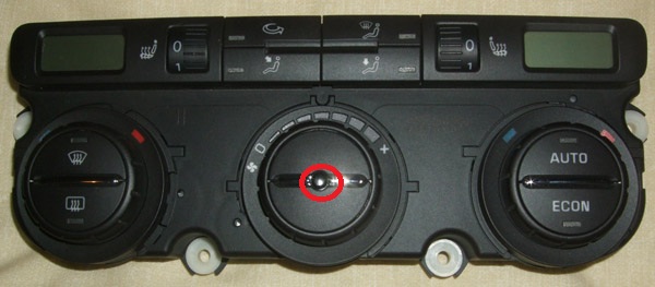

schimba panoul de comanda al climei, este defect senzorul cu infrarosu de temperatura interioara. bulina din mijlocul rotitei de ventilator.
post-17228-0-17525900-1443642393_thumb.j
Modificat de andrei_221
Asta i-am spus si eu la telefon.
Daca gaseste un alt climatronic, chiar cu alt defect sau zgariat, sa scoata senzorul din celalalt si sa-l puna in al lui.
mai ales cand dai pe AUTO se manifesta probleme, sufla ventilatorul de scoate ochii ca incearca sa reduca temperatura interioara.
@Al Bundy, Merci de sfatul pe care mi l-ai dat la telefon, am vrut doar sa confirm daca nu cumva este si altceva, dupa ce am vorbit cu tine am vazut si eroarea de pe Central Conv.
Da, exact pe auto este cel mai mare deranj, ventilatoarele la maxim si aer de ingheti. Am sa testez zilele astea cu o alta unitate climatronic.
Ce tip de senzor de temperatura o fi? Din ce am vazut, dupa desfacere, pare a fi un senzor tip Dallas (http://datasheets.maximintegrated.com/en/ds/DS18B20.pdf). Dar are o forma ciudata, greu de gasit :(
NU ala se duce, ci elementul cititor din panou.
da, nu te complica , ia din dezmembrari alta unitate
