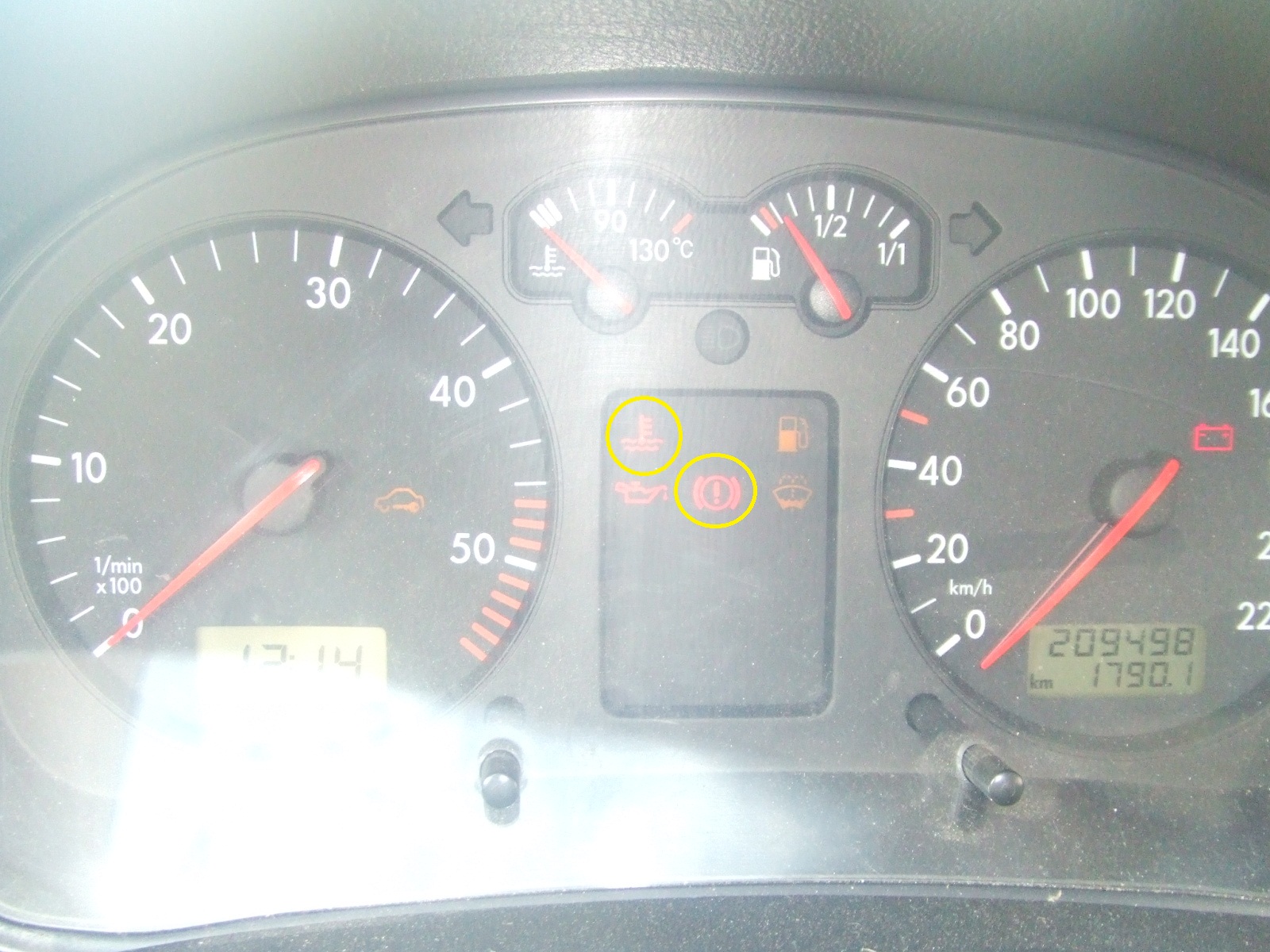

am si eu o problema: acum o saptamana buna dupa o franare violenta mi-sa aprins beculetul cu semnul exclamarii.............ira azi dimineata mi-sa apris acel bec rosu cu semnul apei sau ce stiu eu ce, insa dupa cateva sute de metrii mi se stinge. Oare care sunt problemele?
LIpsa lichid frana si lichid racire. la cel de temperatura depasita, daca nivelul e normal curata cele 2 tije din vasul de expansiune.

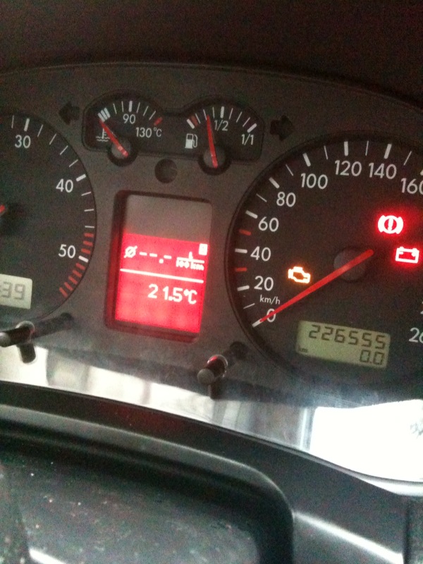

buna.ieri am instalat un nou cluster pe masina din semnatura,inainte aveam minidot...dar de la un timp incepuse, la caldura puternica, sa nu mai se vada afisajul in coltul stanga sus.dupa ce conduceam un timp asa si temp in masina ajungea datorita climei la 20 -22 grade isi revenea treptat.asa ca m-am hotarat sa schimb si sa pun un maxidot.l-am montat pe acesta(maxidotul) dar imi pare ca afiseaza prea puternic....adica backgroundul imi pare a fi prea luminos.atasez si o poza ca sa vedeti depsre ce e vb(poza e facuta cu luminile la masina stinse , doar contactul e pus). poate asa e normal si eu ma obisnuisem cu celalalt...oricum la bordul cu maxidot, lcd a fost schimbat.

Regleaza intensitatea luminilor la bord cu pozitiile aprinse, pariez ca acum e la m,axim, si o lasi in pozitia dorita, Stimgi pozitiile si ramane la intensitatea reglata de tine.
