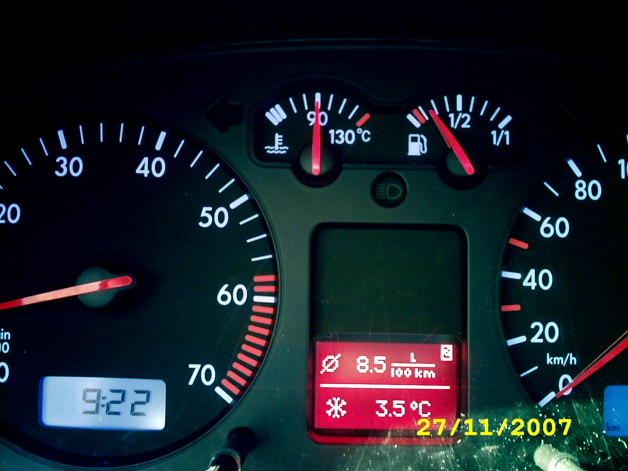

Cand sta masina parcata si bate soarele in ia cel putin o oara mie se pune desplay`ul rosu de nu mai vad nimika in el. Ar putea sa imi spuna si mie cineva ce as putea sa ai fac sau ce sa
Daca las masina cam 2-3 ore sa-mi bata soarele in bord mi se inroseste calculatorul de bord. Are cineva vreo idee ce as putea sa ii fac.

Salut! Am am aceiasi problema cu inroshirea display-ului la caldura. Dar nu prea sunt convins de ce raspundetzi aicia chestia este ca am un prieten care are un golf 4 1.9 tdi 101 cv este adus din Germania dar el la cumparat cu dysplay-ul rosu chiar nu a dat importantza de aceea problema. A umblat deasupra pedar pentru a alimenta un amplificator si shia revenit display-ul accuma nu are nici ce-a mai mica problema. Cum credetzi ca este posibil asa ceva?
  • Administrator
Daca display-ul tau este complet rosu, scoate borna la baterie pt 5 min. Reset la BC! :)
Ai grija ca iti trebuie codul la casetofon sau cd!

Merci. Akuma trebuie sa astept pana Luni cand scot masina din servis. Sar putea sa ptate cu resetarea mai mult ca sigur ca imi aduc aminte ca a facut acee treaba. Merci inca o-data
Last ms pentru adnotari :vaidecapulmeu: am scos borna 5 minute si se pare ca s-a rezolvat prbl.Ms

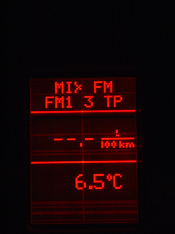

Am computer de bord la golful meu, dar in ultima vreme nu prea mai pot sa citesc nimic pe el .. s-au dus multe linii de pe e si abia mai ghicesc ce scrie.
A mai avut cineva problema asta ? Cam cat costa sa inlocuiesc displayul ? pot sa inlocuiesc numai displayul ?
Atasez o poza de pe vremea cand se putea citi pe el, dar se pot observa deja liniile cu probleme, care s-au tot inmultit.

asta e solutia
http://www.tachopix.de/repair/subnav.12333...2/pagetype.iav/
cam scumpa ,dar firma e de incredere
atentie mare,am schimbat pana acum peste 10 display-uri de la tachopix.......si toate au fost second hand dar reparate perfect

display-urile de A3 ,A6 sunt la fel
ai apucat sa lipesti display-ul de la tachopix?
daca nu trimite-l innapoi
daca ai apucat sa lipesti........................asta e, altul...........
succes
nu pot sa il trimit inapoi, sa specifica clar ca nu raspund de transport...daca au jucat aia forbal cu el...nu am apucat sa lipesc, ca cipul ala era deja dezlipit...
