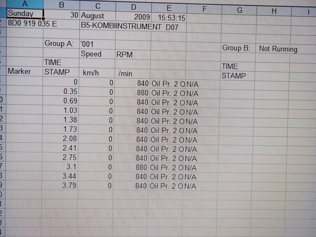

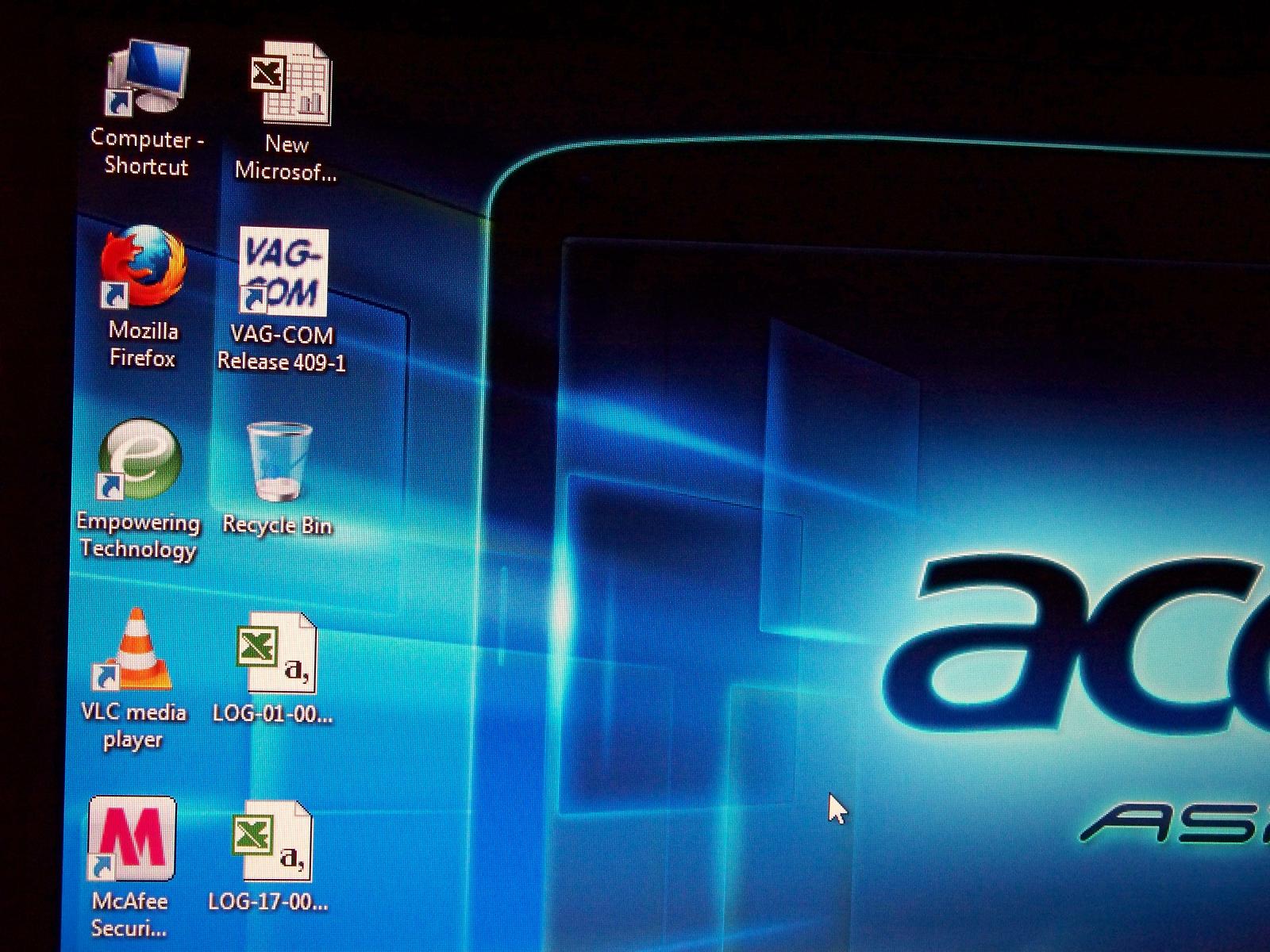

Pt necredinciosi,2 poze,una cu programul care il folosesc(wag 409.1) si una cu presiunea uleiului;am de facut o rectificare:intrati pe 17instruments,meas blocks,canal 001;asa e la mine.

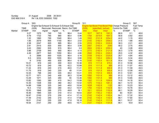

revin cu rezolvarea, cel putin temporara, a "golurilor de putere"; nu am dat asa mare importanta codului de eroare ( anexat in primul fisier, de sus). Dar se pare ca la mufa senzorului respectiv era un contact imperfect care transmitea date sacadat catre ecu, generand probabil acele fluctuatii la care faceam referire. Am refacut contactele (Al Bundy m-a ajutat sa localizez senzorul) si se pare ca totul e in regula.
am facut un nou log. In urma discutiei pe care am avut-o azi cu Cipos, mi-a spus ca nu trebuie sa-mi fac probleme cu turbina daca diferentele intre specified si actual nu sunt mai mari de +-100/150. Totusi, din ce observ in noul log, sunt destule pozitii in care diferentele sunt mult mai mari. Ce parere aveti? am probleme cu turbina sau am facut gresit logul? multumesc din nou si chiar astept niste pareri.
PS: ce parere aveti despre valorile EGR (grupB, coloana a 4-a)? functioneaza normal?

Pai vad ca la tine EGR-ul e deschis,in loc sa se inchida,in mod normal ar trebui sa raporteze o valoare de 4,7mg;si turbina parca baga cam multa presiune in raport cu cere ECU,ajunge si la +0,400mbar diferenta.

EGR-ul e blocat pe deschis,asta e clar si nu cred ca are legatura cu curatatul,ci cu supapa vacumatica care nu se mai inchide;fa urmatorul lucru,scoate furtunul de vaccum care vine in valva EGR,asa acesta ar trebui sa fie inchis tot timpul si fa un log sa vedem daca acesta e inchis sau nu;log-ul se face pornind de la 1600-1800rpm pana la 4000rpm,pedala de acceleratie lipita de podea(full throttle),grupul 003,010 si 011.
n-am mai avut rabdare pana maine si am facut acum un nou log. am urmat indicatiile tale: am scos furtunul de vacum ce intra in EGR (dar nu l-am astupat cu nimic!).Iata ce-a iesit:
LOG_01_003_010_011.xls
??? egr merge bine..... si presiune este bunicica.... overboost-urile temporare se ignora.... in rest sta constata presiunea......
pa partea de electrica arata bine..... incearca sa faci un log la turatia sau sarcina unde simti golul de putere
unde iti apare presiunea??? eu nu o vad..
