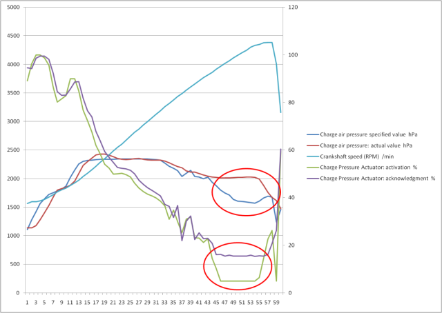

In dimineata asta, am sesizat prima data ( cand am zis sa testez un pic masina ) si mi-a intrat in limp mode cu spirala aprisa si eroarea P0234.
Din ce reiese si din log-uri, problema mea, a revenit si anume eroarea postata atasata.
Am facut din nou log-uri pe treapta 3 si 4 , si am incercat ( atat cat stiu )sa compar datele  (  softul este tot cel original ).
Acum, pana nu ma apuc sa desfac,  lucrez la o ipoteza, poate deplasata, si anume :
-cu softul stage 1, fiind o presiune mai mare la care lucreaza turbina,  ECU, in functie de mai multi parametrii, pe masura ce reducea cantitatea ceruta si nu se intampla nimic ( aici suspectez ca, geometria agata la  turatii peste 3800 rpm ) , tot incercand tot , scade necesarul de boost, iar pana la urma   existand acea diferenta mare intre   specified value  / actual value   ,automat dand si eroare P0234 .
-cu softul original , care nu lucreaza la o valoare asa mare,  diferenta nu era asa sesizabila iar in clipa cand am facut si log-urile  ( se pare ca, atunci nu a agatat geometria sau cel putin nu a agatat indeajuns incat sa exista diferente notabile) .
Din nou incepand de la 3800 in jur incepe a agata spre revenire, sa ma exprim asa iar datorita valorilor  specified value  / actual value ,  se pare ca intra in limp mode doar in sarcini mari sau la viteza mare.

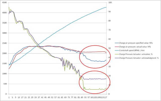

Nu-mi dau seama din ce cauză, dar a început să aibă aceeaşi boală, numai că de la turaţii mai mari. Practic la peste 4000 rpm presiunea cerută cade în cap, iar presiunea debitată de turbină îşi vede de treaba ei. Cu Stage 1 făcea treaba asta pe la 3200 rpm acum pe la 4000. Eu zic că nu este turbina de vină, ea face presiunea care ar fi normală la turaţia aia, compară cu logurile de mai sus.
Când mai faci loguri pune şi Charge pressure actuator acknowledgement  şi cred că ar mai fi una asemănătoare ca denumire, să fie în procente măsurate (o valoarea arată cam în ce poziţie ar vrea ECU să fie actuatorul turbine şi cealaltă ce valoarea citeşte ECU prin intermediul senzorului de la actuator)

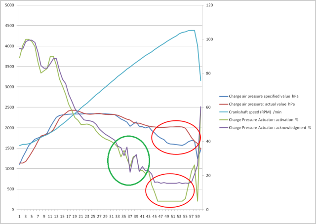

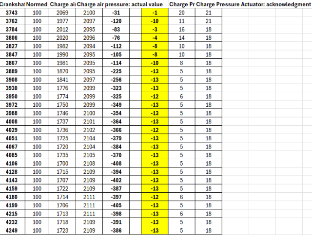

Acum , atasez logurile din dimineata aceasta 3 .11.02.CSV4.11.02.CSV  dupa sugestiile trecute mai sus  cat si eroarea din nou aparuta.Log 11.02.txt
Ce am sesizat, poate spun prostii ar fi  urmatoarele :  ( va rog sa ma corectati daca gresesc )
Charge Pressure Actuator: activation                              ( este ceea ce cere ECU)
Charge Pressure Actuator: acknowledgment                    (este valoarea citita  ( cursa actuatorului capsulei vaccumatice) prin intermediului sensorului de pozitie .
Diferenta din valori  necesar/actual  cand apare ( marcat cu galben) automat afecteaza presiunea turbo ...ca si cum  ar fi  vad 2 posibilitati :
1. geometrie blocata   ( N75,  da comanda  sa scada presiunea si, nu se intampla nimic ... si tot da si tot nu se intampla nimic pana cand intra in limp mode
2. potentiometru sensor pozitie  defect ( blocat)   doar la anumita  cursa si load... ECU citeste eronat , tot scazand presiunea pas cu pas , in incercarea de a ajusta valorile 1/1.
Sunt foarte curios si de parerea voastra ca, eu deja intru pe un teren in care "imi prind urechile " imediat.
  Pe langa asta, ce am mai verificat/facut a fost verific vaccumul printr-un T montat intre capsula vaccumatica turbo si supapa N75.   DIn pacate, in poze nu reiasa foarte bine , valoarea obtinuta este  in jur de cm/ hg  constant in ralanti, variind in
functie de sarcina si viteza ( cred)  , mentinandu-se constanta o data ce am ales sa zicem o viteza .

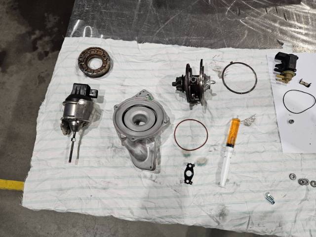

Scurt update,

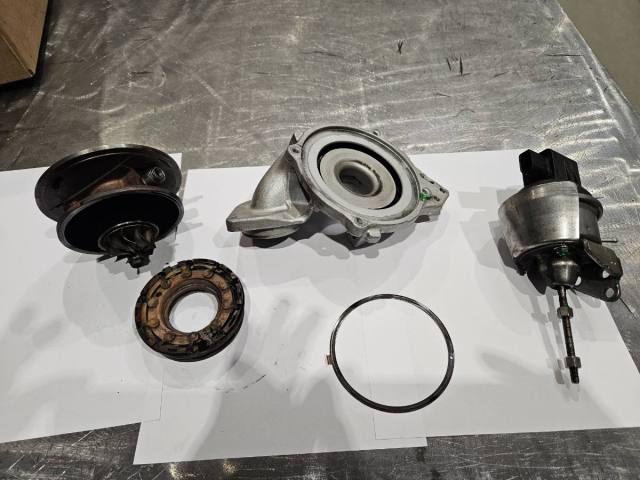

Dupa cum reiese si din poze, am reusit sa demontez ( cu greu) partea de admisie a turbinei .La verificare , totul era in ordine , geometria functiona perfect.
 Cu toate astea, am  curatat toate piesele si le-am montat din nou iar actuatorul turbinei a fost ajustat conform manualului de reparatie . Din pacate, aceasi situatie.
@lupo_bv,  dpdv al meu , ai avut dreptate, turbina lucra si lucreaza in parametri.
Atasez si log-urile care sunt aproape identice cu cele din ultima mea postare.
La propriu, raman fara idei   sau idei un pic "fantastice"

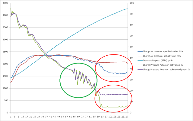

Practic orice scenariu se poate lua în considerare, dar eu zic să începi cu ce este mai ieftin, cu actuatorul. Ar fi şi un argument în sensul ăsta: indiferent de motivul pentru care  ECU consideră că este nevoie de presiune mai mică se pune întrebarea: el cere turbinei să facă presiune mai mică? Dacă cere şi nu se întâmplă atunci nu este ECU de vină, dacă nu cere atunci este ECU de vină.
Din ce văd în grafice eu am impresia că cere dar nu este ascultat pentru că chiar în momentul când se manifestă problema apare un decalaj important între acknowledgment şi activation
@lupo_bv
Am reusit sa schimb actuatorul ( am primit de proba de la o persoana cu un caracter deosebit ) , l-am reglat dar din pacate , fiind foarte tarziu, nu am reusit sa fac log ; maine sau cel tarziu luni .
Acum , din log-urile postate de tine, pe langa acel prag  mare de la valorile actuatorului,  chiar inainte de acel prag ( dpdv al meu, zona incercuita cu verde ) incepe sa apara anomalia.

Cu ECU este mai complicat pentru că trebuie clonat că sa îl testezi ceea ce presupune un cost suplimentar.
In pozele tale se vede totuși că presiunea ceruta nu cade în cap nici la 4000 rpm, ori acum la tine de pe la 3000 incepe sa se bâlbâie. Asta este dilema pentru mine: ce motive are ECU să aibă comportamentul.asta.

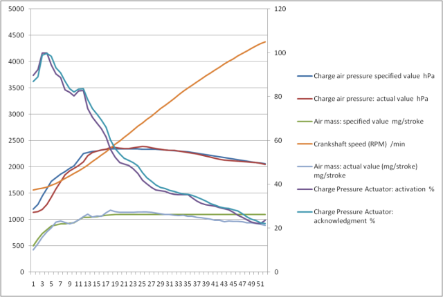

Trebuie sa faci două chestii, una cum spune colegul mai sus, sa analizezi daca nu cumva este vreun senzor decalibrat care nu da eroare, iar alta sa colaborezi cu un tuner, eventual cel care a pus softul, care sa compare hărțile originale cu cele care sunt acum in ECU daca nu cumva s-au alterat ceva parametri.
Fa un log in mers in care sa prinzi și cantitatea de aer ceruta și cea măsurata (nu știu sub ce denumiri o să le găsești, posibil sa fie și ceva cu EGR, unitatea de măsură să fie mg/str)

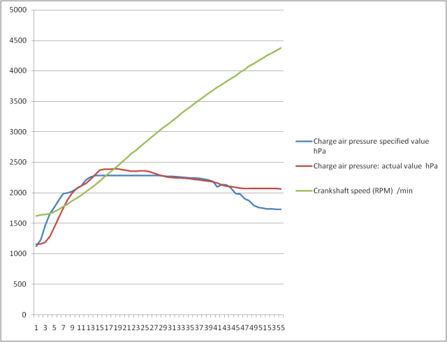

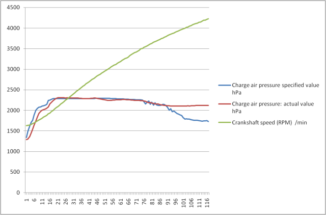

Revin catre voi, intr-un final ... si cu o veste buna si anume,  cred ca i-am dat de cap .
Ce  avea, debitmetru, MAF sensor ... mi-a scos peri albi, ma ca demontam juma' de motor.
Atasez. 2 log-uri ( incluse si valorile MAF-ului ) , in treapta 3,  unul cu MAF defect, iar altul cu MAF-ul imprumutat.
Ca sa fiu sigur 100 % ca este MAF, am montat pe masina colegului, al meu si am facut log. Identice graficele ca si la mine ...adica, rele.

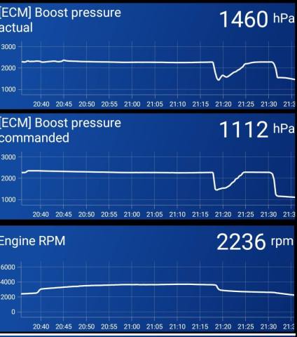

Ca o paranteza, nu stiu daca am permisiunea sa o fac, dar doresc sa va recomand cu caldura un site gratis unde  se pot interpreta log-urile.
https://log.tunezilla.com/
Treapta 3... MAF 17.02.CSV17.02......3.CSV
Este o lectie "dura" pentru mine incat desi codul de eroare ma ducea catre ceva, sa iau in considerare inclusiv lucrurile simple care pot influenta atat de mult rezultatul final.

Păi să sperăm că asta a fost.  Şi de ţinut minte şi asta: cand faci log în mers să prinzi şi cantităţile de aer.
Pentru mine rămâne oricum cam ciudăţică problema pentru că în ultimele două loguri nu se observă problema. Într-adevă un log are ceva neregularităţi, dar nu se întâlnesc condiţiile care au generat problema. Când ai schimbat MAF ai scos cumva borna de la baterie?
