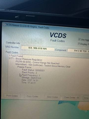

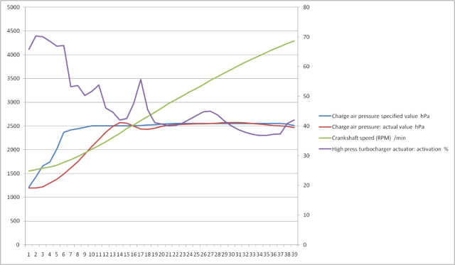

Probleme Turbina
energizer
On 17.06.2020 at 21:43, ccdrept said:
Cu asta m.am ales azi. Masina nu mai trage.

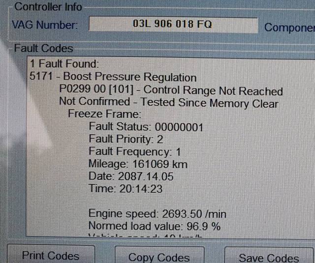

Salut, ai rezolvat ceva ????  Am aceeasi eroare si nu stiu de la ce. Turbina si actiatorul sunt schimbate acum aproximativ 20.000 de km
Verifica furtune vacuum in prima faza si electrovalva.
Am schimbat actuator, turbina furtune verificate si totusi are momente cand intra in limp mode si nu ii dau de cap
Modificat de lupo_bv
eliminare quote postare anterioară

La ce sfaturi te referi ca nu inteleg?

Apoi colegul @spido a spus să verifici electrovalva nu să schimbi actuatorul (bineînţeles că şi ăla poate fi o cauză, dar cum ai constat că este defect?). Oricum ca să rezolvi problema ai nevoie de un vcds şi un manometru de vacuum.
Am schimbat si electrovalva si degeaba. Actuatorul l am schimbat pentru ca imi dadea pe tester, iar mecanicul mi-a propus ca odata cu schimbarea lui sa reconditioneze si turbina. Am reconditionat turbina am pus actuatorul nou erorile au disparut dupa o perioada de aprox 5-6.000 de km iarasi mi-a taiat pedala a intrat in limp mode si am erorile urmatoare unde observ ca acea eroare cu actionarea nu mai este.
Modificat de aditza nam
Trebuia verificat, nu schimbat. Daca verifici piesele prin schimbare o să ieși cam scump.

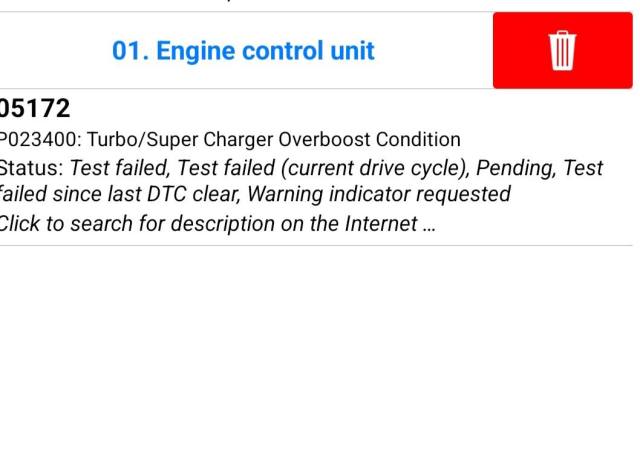

Salutare baieti,

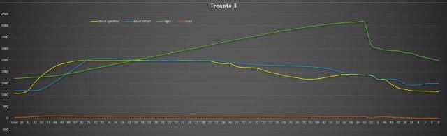

Vin catre voi cu o situatie, masina in cauza, Skoda Superb , motor CFFB , cutie DSG, ( problema )careia nu ii dau de cap si anume eroarea aceasta   . Turbina acum  ani si ( 59.000 km ) refacuta complet.
Scurta istorie ce am facut pana acum :
-verificat toate furtunurile de comanda vaccum cu  instrument de vaccum  ..totul ok
-verificat electrovalva N75 ,rezistenta,vaccum, tensiune,( schimbat chiar si cu una de pe alta masina,  tot da eroarea
-senzor MAP  schimbat cu unul nou, marca Bosch nou ( verificat si voltaj , etc mufa  )
-veriricat tot traseul de intercooler ,, in regula
-verificat   cursa actuatorului turbo  functioneaza foarte cursiv, ( cu  instrument vaccum, in acelasi timp , am verificat si voltii la cursa minima si maxima, totul ok si in specificatii )
-povestit si cu baietii care mi-au reconditionat turbo   (   dpdv al lor, la prima vedere, turbo pare ca nou )

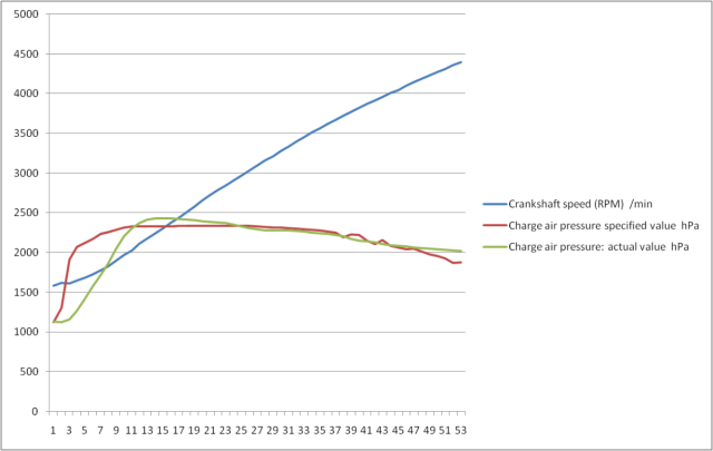

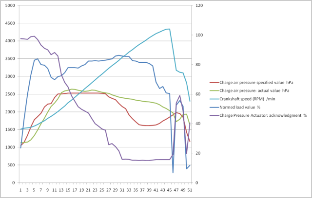

Am atasat si  poze la log-uri ... in treapta 3 si  4. ( din pacate , nu reusesc sa atasez fisierul excel  ).
Orice parere este binevenita.
Pare cam ciudată problema. Ai eroare de overboost nu pentru că turbina face suprapresiune ci pentru că scade cerința de presiune și turbina face in continuare presiune (cel puțin asta deduc eu din poze). Asta trebuie investigat: de ce in plină sarcina ECU hotaraste brusc că nu mai este nevoie de presiune.

Overboost-ul apare de obicei in situatia unei geometrii cu probleme-ancrasata.
Si eu tot pe geometrie as da vina. @lupo_bv-te salut.Cred ca Ecu scade cerinta ptr ca a luat piciorul din gaz.Cred.Oricum,date insuficiente.
Posibil ca senzorul MAP sa nu fie pus conform specificatiilor...schimbat cu unul "generic"...sa zic asa.

Sper sa se poata folosi acestea.
Masina are stage 1, ( cu totul functional, egr, dpf ) din 2021 ....mai bine de 80.000 km .
Acum,senzorul MAP, este Bosch, comandat pe serie de sasiu,  la fel face si cu cel vechi ...
Ce  am omis sa precizez, se intampla la cald fenomenul, iar in revenire, adica fara acceleratie ( sa zicem ca, ecu cere , 1.01 bar , iar actual este 1.45 bar ) , revine incet la valoarea ceruta.
Acelasi test la facum pe masina unui coleg  Passat din 2014 , motorul CFGB, iiar pe langa ca revenea aproape instant valoarea, si   curbele mergeau "mana in mana ",, cea comandata cu cea actuala .

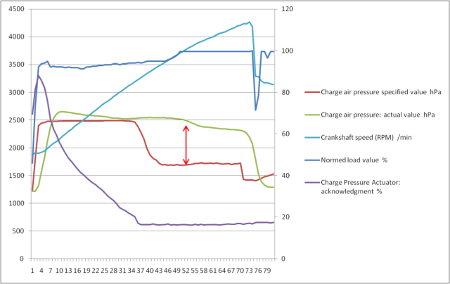

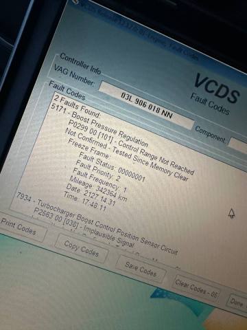

1 Fault Found:
5172 - Boost Pressure Regulation
          P0234 00 [167] - Limit Exceeded (Overboost Condition)
          MIL ON - Not Confirmed - Tested Since Memory Clear
             Freeze Frame:
                    Fault Status: 00000001
                    Fault Priority: 2
                    Fault Frequency: 1
                    Mileage: 420157 km
                    Date: 2127.14.31
                    Time: 04:32:42
                    Engine speed: 3152.00 /min
                    Normed load value: 99.6 %
                    Vehicle speed: 131 km/h
                    Coolant temperature: 79 °C
                    Intake air temperature: 10 °C
                    Ambient air pressure: 990 mbar
                    Voltage terminal 30: 14.340 V
                    Unlearning counter according OBD: 40
                    Charge Pressure Actuator: activation: 5.87 %
                    Charge Pressure Actuator: acknowledgment: 17.13 %
                    Charge air pressure specified value: 1809 hPa
                    Accelerator pedal travel: 100.00 %
                    Air mass: actual value (mg/stroke): 1204.5 mg/stroke

@spido te salut! Vad că turația are creștere liniară, iar linia aia roșie pe care scrie Load (presupun că este apăsarea accelerației) nu pare să se modifice, deci nu cred că a luat piciorul de pe accelerație.
@pronet salut! Cel mai probabil este geometria după ce a relatat colegul in ultima postare referitor la momentul când apare eroarea. Ce nelămurire am eu este daca la motoarele astea mai noi este normal că până pe la 3000rpm ECU sa ceară 2500mbari, iar apoi cerința să scadă brusc la 1500 mbari că la alea mai vechi nu prea am văzut comportamentul asta. Am văzut la unele că este descendentă curba presiunii specificate, dar nu o scădere așa de drastică.

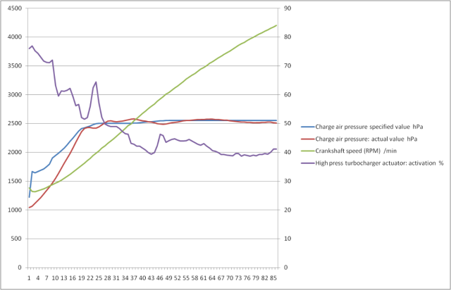

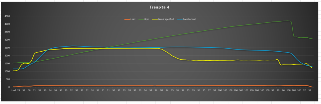

Am reusit sa fac un log si la masina colegului ( Passat B7, ... CFGB motorul    , 300.000 km )
passat tr 4.CSVpassat tr 3.CSV

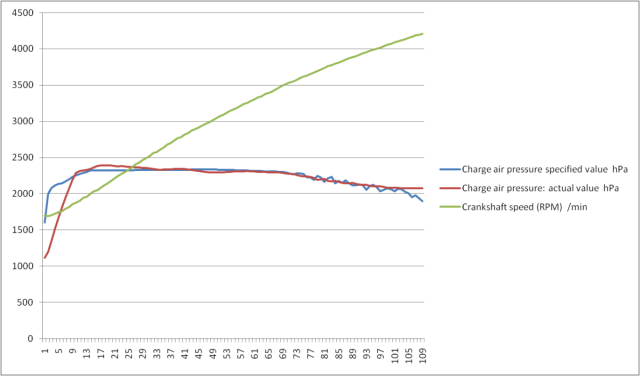

Am facut din nou, log si la mine cat am salvat si eroarea asa cum mi-a dat-o VCDS , am maerror p0234.txti introdus anumite date , sper ca este  ok incat sa ne dam seama de ce problema are masina ....skoda tr 4.CSVskoda tr.3.CSV

Logurile colegului. Din punctul meu de vedere arată aşa cum ştiam eu că trebuie să arate
Logurile tale
Ce am însemnat eu cu roşu nu prea are voie să se întâmple. Turbina face în continuare presiune, dar ECU hotărăşte că nu mai este nevoie. Hai că scădea puţin ar fi fost de înţeles, dar aşa o scădere drastică în condiţii de plină sarcină cam dă cu virgulă. Aici ar mai putea să fie o cauză: dintr-un motiv oarecare ECU hătărăşte să-ţi servească un limp mode şi turbina este neascultătoare, dar în cazul ăsta trebuia să mai ai ceva coduri de eorare, măcar unul în afară de ce ai avut.
