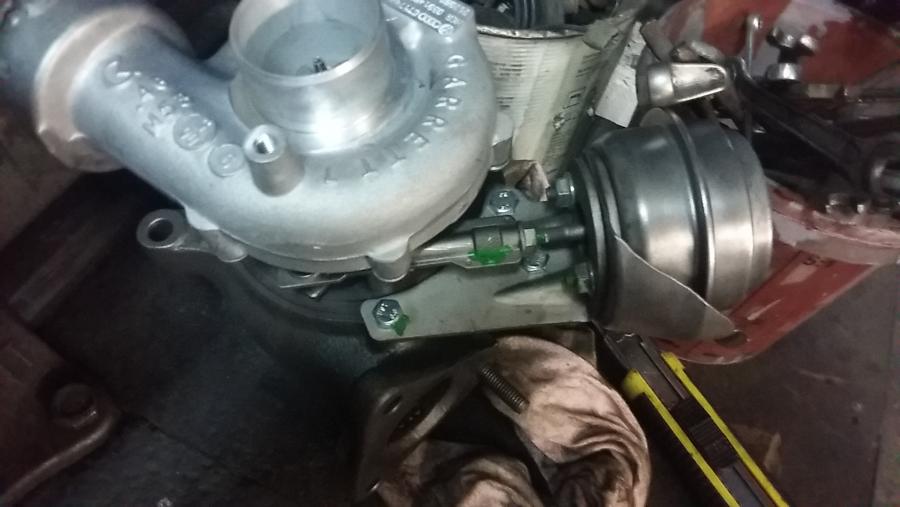

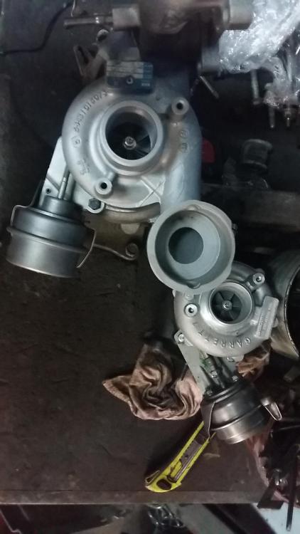

Revin ... pierde ulei intre imbinarea miezului turbo si evacuare...prelinge pe galeria de evacuare si imi miroase in masina a ulei ars. Maine ma duc iar la ei cu turbo in porbagaj....vad ce mai inventeaza....revin
Gata ...mi-au schimbat turbosuflanta ca aia pierdea ulei pe la imbinarea cu partea de fonta. Am montat alta ...acum e ok....cred. Trebuie sa mai fac ceva km ca sa ma pronunt dar oricum nu mai miros noxele pe esapament si turbo il aud mai silentios ( normal ). Pe loc nu se aude decat cand o turez in 3000 rpm.
Pai ca sa ai ulei acolo inseama ca pierdeai pe la ax!!
Eu am zis sa o desfaca in fata mea sa vada ce are.....ca ziceau ca "visez" eu...au refuzat...tind sa cred ca era vorba de semeringul de la ax....
Daca ar fi sa mai aleg acum sigur nu as mai alege firma asta...si sincer as merge pe varianta sh dar cu mare atentie sa nu fie si aia reconditionata sa aiba joc axial sau radial si bineinteles urme de ulei atat pe admisie cat mai ales pe evacuare.

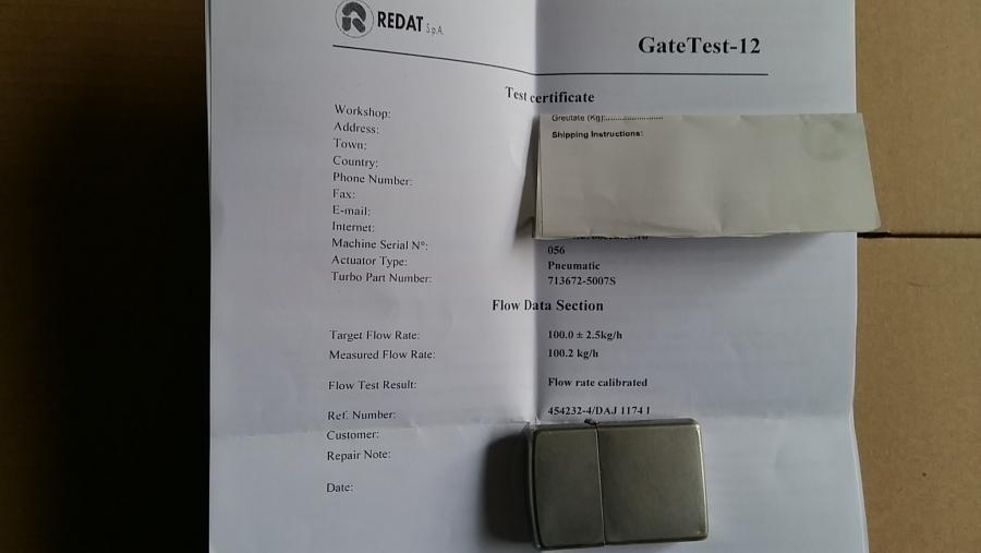

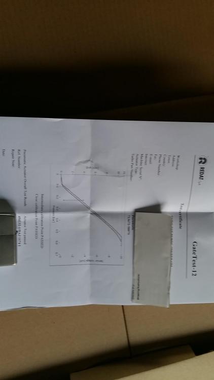

Tocmai am postat documente ce le elibereaza o firma consacrata(echilibrat/reglajul tijei), trimit la ei tubine la reconditionat de multa vreme si nu am avut probleme odata dar si pretul e undeva la 1200 lei.
La second..o turbina care are 350k km poate sa aiba viata o zi/o luna/un an.
Conform legilor in vigoare garantia la piesele recomditionate e de 6 luni dar..am turbine reconditionate montate si de 2 ani.
Modificat de romytaxy
In documentele tale apare denumirea Redat S.p.A. Astia au si sediu in Romania sau trebuie trimisa peste hotare?

Nu poti vb asa pana nu ai un grafic de test.nici o turbina nu o  verifici cu ochiu sau cu urechea.plus ca mai sunt si alte componente care influenteaza deschiderea turbinei.

@tttrix   cei care reconditioneaza iti trimit si certificat de echilibrare
Chiar asta e.Functionarea turbinei depinde si de alte componente.poate sa tot fie tot buna daca nu i se da deschidere ,debit..etc.
