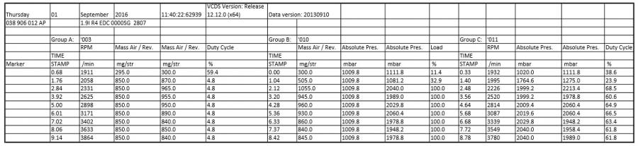

Buna ziua, ma puteti ajuta va rog cu o interpretare la acest log, sunt incepator si sincer nu inteleg inca valorile din log. Mentionez ca uneori intra in limp mode pe la 3800 de ture in a 3-a. Masina este un Golf 4 break, motor 1.9 TDI 81KW, cod motor ASV. Va multumesc anticipat. Este acelasi log darl-am pus in formate diferite pt a putea fi citit mai usor.
