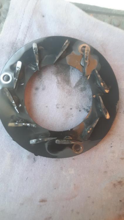

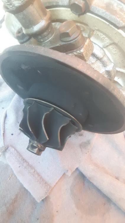

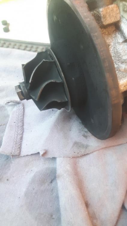

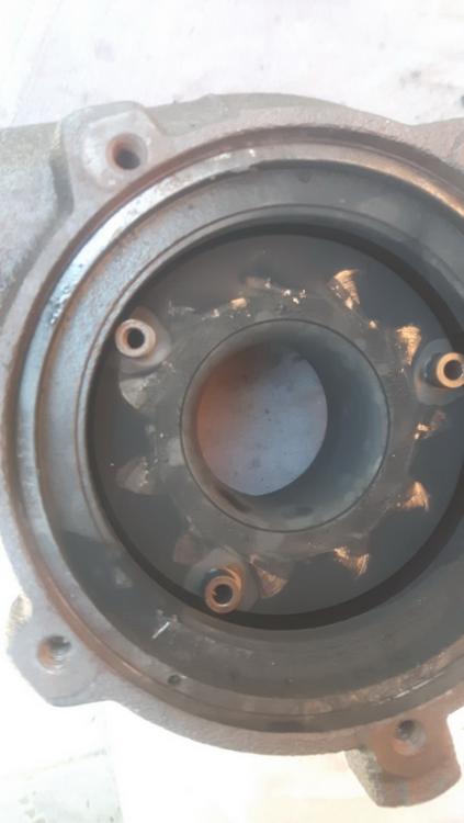

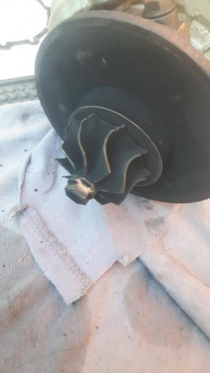

Initial am desfacut actuatorul si am verificat cursa geometriei variabile si am constatat ca agata si nu facea toata cursa. Azi insa mi-am scos trusa de scule si dai-i batai, am demontat turbina. Nu era murdara insa totul e ciuruit ca dupa razboi... de unde o veni asta si care o fi cauza... nu stiu. Cand am reconditionat turbina acum un an, mi s-a spus sa schimb de urgenta intercoolerul ca se desprind "zeturi" dinstantiere din el, trec prin motor si distrug turbina... am zis ca or fi povesti insa acum imi dau seama ca asta ar fi cauza principala si unica pt ce am gasit azi. Atept si parerile voastre. Va redau cateve poze.
Intrebarea este: Ce fac cu palele turbinei pe evacuare? mai merge in stadiul in care e? sunt ciuruite pe capete insa nu foarte rau dar sunt...
Geometria stiu ca trebuie neaparat sa o schimb ca ce e acum, e praf... insa inainte de a face ceva la turbina, ma puteti lamuri daca problema este de la intercooler? sau daca nu, ce o fi cauzat asta?

Axul nu este dezechilibrat. Turbina nu fluiera si nici nu are joc axul. Presiunea e in parametri. Intercoolerul e pe admisie insa din alta parte nu are de unde sa vina corpuri straine. Paletii turbinei pe partea de admisie sunt impecabili, doar pe evacuare sunt ciuruiti si de aici concluzia ca ar fi din intercooler. Se desprind particule care trec prin motor si ajung la turbina unde din cauza turatiei foarte mari se produc ciuruiturile...
Ar putea fi de vina materialul din care sunt facuti paletii turbinei pe partea evacuarii si la temperaturi f ridicate sa se ciuruiasca varfurile singure? E posibil asa ceva? Anul trecut cand am reconditionat turbina, cea dinainte a avut fix aceeasi boala. Paleti mancati si geometrie ciuruita...
Alte pareri?
Axul ala nu mai are cum sa fie echilibrat! Cu ochiul nu iti dai seama, dar la cat sunt de mancate palele turbinei, axul ala e dezechilibrat! Daca il lasi asa, o sa iti uzeze urgent bucsele de etansare si sa vezi dupaia mancat ulei si altele.
Eu zic ca ai nevoie de un alt core + o alta geometrie.
Sunt deacord cu tine. Dar vreau sa identific cauza care a dus la deteriorare intr-un timp atat de scurt.... nu e normal ca la 1 an de la reconditionare sa ajunga asa... Pana sa schimb iar turbina vreau sa ma asigur ca nu repet iar la 1 an... De unde s-au mancat palele turbinei? Este sau nu de vina intercoolerul? Pe  carcasa turbine nu sunt urme de atinngere, deci nu s-au frecat palele de corp. Ar putea fi de vina aliajul prost din care sa fie construite palele si la temperaturi ridicate sa se desprinda bucati?

De ce asa dupa nici un an?  De la proasta calitate a palelor turbinei sau de la un prost tuning (daca ai asa ceva) cu EGT foarte mare. Geometria e ciuruita de la bucatile metalice desprinse de pe turbina.

Asta mi-a spus Cipos. Am reconditionat turbina la el anul trecut si atunci tot aceeasi problema era la turbina anterioara... pale mancate si geometrie ciuruita. Atunci Cipos a zis ca daca nu schimb intercoolerul voi pati acelasi lucru... Spunea ca se desprind niste distantiere in forma de "z" din intercooler, trec prin motor si cand ajung la turbina fac ravagii... Nu stiu ce sa spun. Multi au reconditionat la el si nu au avut probleme ani de zile...

...acum serios, cum sa treaca prin motor ca sa ajunga in turbina? daca ar trece prin motor ( sa presupunem ca exista asa ceva) fara sa lase urme pe acolo ( iar facem o presupunere in absurd) ar trebui sa ajunga pe evacuarea turbinei nu pe compresor. :)
think pink!
Pai tocmai ca problema este pe evacuarea turbinei, nu pe compresor!!!! Geometria este pe evacuare.... palele din poze se vad clar ca sunt pe evacuare...

Sincer, fara sa denigrez sau sa vb de rau, nici mie nu mi-a venit sa cred ce a spus... din cauza asta nu am intreprins inca nimic legat de turbina de teama sa nu distrgu ce pun nou.... ma gandesc ca fragmentele de aluminiu sunt prea moi sa poata lasa asemenea urme... plus ca la temperatura trecerii prin motor, dupa explozie devin mamaliga de moi... dar nu cunosc tehnologia metalelor sa ma pot pronunta exact
