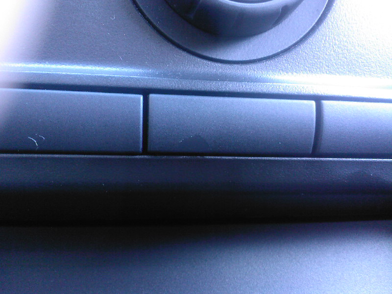

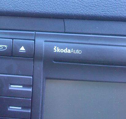

eu am o O2 elegance de 2 saptamani si pot spune ca plasticul e f prost ,s-a crapat( de la sters la spalatorie probabil) a doua zi am obs si incepe sa se exfolieze:| f f f proaste materialele . vreau sa stiu daca cumva plasticul acela il pot schimba pe garantie deoarece nu e posibil sa cedeze asa usor:| :angry:

probabil cel care a sters la spalatorie a fost un mare dobitoc.A folosit o solutie care ataca plasticul.Eu nu am nici o problema,chiar nu stiu cu a reusit sa sparga ornamentul de la stream.Un sfat, incearca sa iti cureti masina pe interior singur nu o mai lasa pe mana la toti ciobanii.Ce iti faci cu mana ta e sfant.Un prieten a venit cu pielea patata (culoare Bej) de la spalatorie.era seara si nu a vazut ce au facut idiotii
Eu cred ca materialele sunt bune,doar trebuie sa ai grija de ele
offtopic : pt curatat bordul foloseste servetele umede din comert,termini in 10 minute
Modificat de ioans
Nici eu n-am mai vazut/auzit de asemenea incidente. O posibila problema (mostenita de la VW) sunt manerele interioare de la usi, imbracate in cauciuc foarte subtire, care se vor exfolia mai devreme sau mai tarziu. Dar sa se rupa plastice "din senin" ma indoiesc amarnic :salut:

aha ms pt sfatul cu servetele am sa incerc :( ..acum oricum banuiesc ca e cam tarziu ;) ma intreb doar daca se poate sa-mi schimbe plasticul pe garantie :rolleyes: la o masina de atatia bani ar cam trebuii sa "trag" de ele din greu sa se strice :( :lol:
Modificat de cmghostbuster
Daca ai ceva "tupeu" si niste timp de pierdut, ti le vor schimba pe garantie. Spun asta pt ca la inceput or sa zica ca ai dat tu cu ceva coroziv si de aia s-au exfoliat. Poate ca asa si este. Atata timp, insa, cat nu pot dovedi asta, vor trebui sa le schimbe. Mai nasol e cu crapatura aia. Acolo chiar s-ar putea sa ai ceva de furca...
Modificat de Valix
Eu de aceea imi fac singurul interiorul asa cum am citit pe forum. Doar cu apa si putin detergent in ea care nu face spuma. Am fost o singura data la spalatorie si desi am stat langa ea am constat ca mi-au tras o zgaritura fina pe volan in centru (unghie, piatra de la vreun inel). Atunci ma grabeam si nu am avut timp de ea. Nu cred ca o sa mai fac interiorul curand la spalatorii. Nu stii cu ce iti dau pe plastice, daca esti atent la detalii nu o lasa pe mana altora. Aceeasi problema si cu service-ul . De la prima vizita in service m-am ales cu urmatoarele (constate ulterior) . Zgarieruta pe fina pe selectorul de lumini si zgarietura fina pe capul schimbatorului argintiu de Elegance :huh:
eu am o O2 elegance de 2 saptamani si pot spune ca plasticul e f prost ,s-a crapat( de la sters la spalatorie probabil) a doua zi am obs si incepe sa se exfolieze:| f f f proaste materialele . vreau sa stiu daca cumva plasticul acela il pot schimba pe garantie deoarece nu e posibil sa cedeze asa usor:| :icon_thumright:
Legat de crapatura aceea, am vazut la AVia intamplator exact acel plastic de vanzare; era uitat pe masa de la piese de schimb si m-am uitat un pic la el; am fost surprins sa vad ca era argintiu ca la vRS. Precis ca au si pe negru. Este de fapt o rama care imbraca streamul si climatronicul.
Daca ai climatronic (si nu ai navigatie) codul ramei de plastic este
1Z0 858 069 A sau
1Z0 858 069 E
Costa circa 7 euro
Daca nu ai climatronic codul ramei este
1Z0 858 069 D

daca tot voi fi nevoit sa il schimb pe acesta... pot sa mi-l pun pe cel de la rs? :lol: ar fi o chestiee :blink: multumesc mult pt sfaturi am sa vad ce rezolv sunt programat pentru sambata la constatare :lol:
