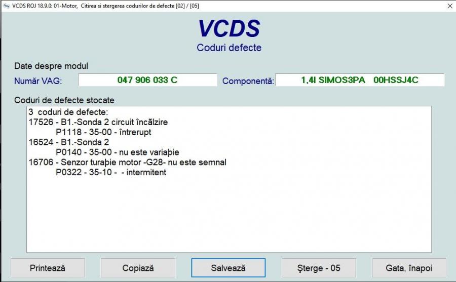

nu mai lua in seama eroare cu tensiune scazuta, e un defect tipic al centalei electrice, care nu influenteaza partea de pornire si de calculator de motor. (poate fi reparata, dar e alta poveste)

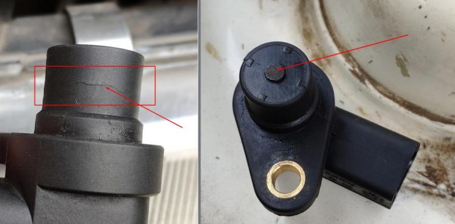

problema ta e de la G28. pune unul nou, original, nu costa o avere.
Revin dupa ceva vreme.
Pana la urma problema a fost senzorul G28, pe care l-am inlocuit cu unul nou, original. De atunci nu am mai avut nicio problema. Iar bateria este cea veche de peste 7 ani si care functioneaza perfect si acum.
Multumesc tuturor pentru sfaturi.

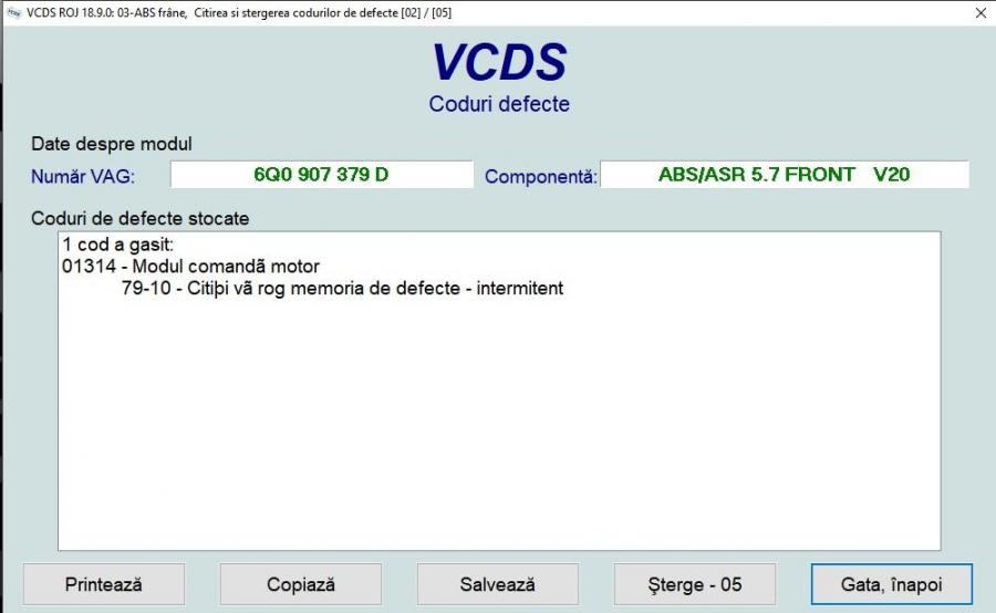

Buna ziua, va rog sa ma ajutati daca se poate: am o skoda fabia 1.4 tdi din 2006 iar problema este ca se aprinde in bord senzorul ASR dupa 10 minute chiar daca masina sta pe loc sau in mers. Motorul merge foarte bine , trage dar dupa 10 minute se aprinde martorul ASR in bord. Daca opresc motorul ramane martorul stins iar dupa cele 10 minute se aprinde iarasi . Am atasat si diagnoza.
P1857
Load Signal:Error Message
From Engine Contr.
Am facut si diagnoza in mers cu martorul asr aprins si nu da alta eroare decat asta ce am scris. Multumesc
P1857
From Engine Contr.
Probleme incarcare sau cablaj. Verifica intai cablajul
