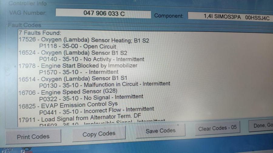

In poza e rezultatul:
Ok... Dar erorile de pe 03 abs.. Unde sunt? Mai șterge din cele de pe motor și postează doar ce rămân.... La ce ai tu acolo, poate sa aprindă de la mai multe....
Asta e tot ce mi-a facut artistul ala de la service, eu nu ma pricep si l-am rugat sa fac o poza la displayul laptopului, sa v-o arat voua. Toata asta m-a costat 50 lei.
Ce sa fac acum?
Nu ne interesează acest aspect, dar ne interesau erorile de pe ABS.....

Pt ca ASR ul este o funcție a pompei ABS... Și care lucrează împreună cu Ecu motor, pt antipatinare. De aceea era important și ce avem pe ABS. Oricum, pe motor trebuiau șterse erorile și văzut numai acelea care persista. No, toată lumea are un cablu.. Și face diagnoze... La o diagnoza, trebuie sa ii spui/rezolvi ce trebuie schimbat. Dacă ți-au zis ABS... Înseamnă că au verificat și își asuma...
ASR se aprinde din cauza ca nu primeste semnal corespunzator de la alternator. Verifica firele de la alternator pana in ceasuri/ecu.
MAi degraba schimba mecanicu/serviceul decat blocul ABS care nu are nimic.
Este foarte posibil, de aceea i-am zis sa șteargă tot ce are pe motor... Și sa verifice și erorile de pe ABS... Ca e foarte posibil ca pompa abs sa fie ok

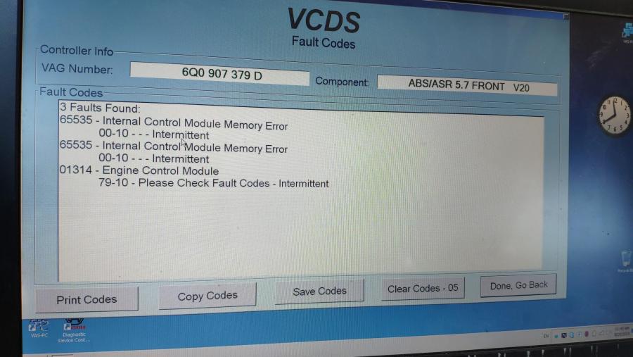

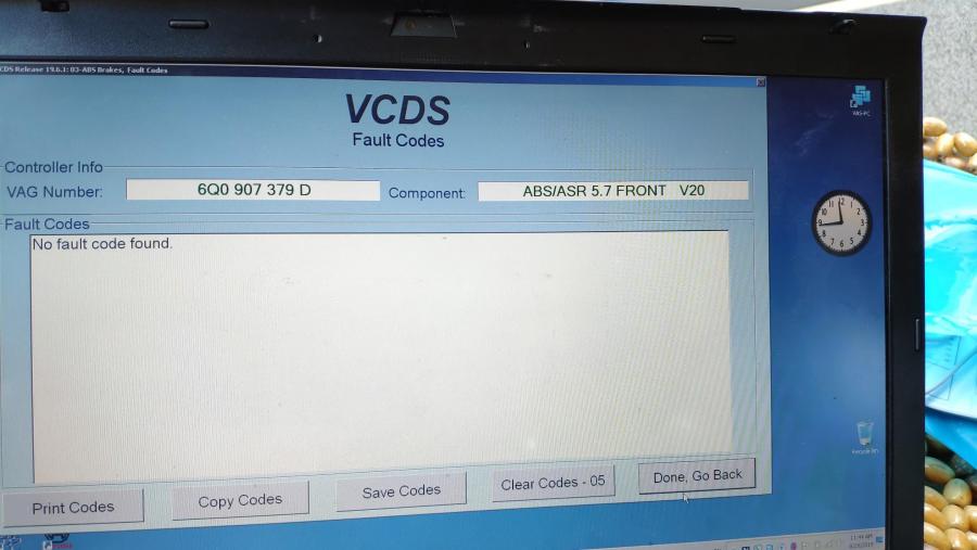

Am fost astazi din nou la service si, la sugestia lui Florin, l-am rugat pe tipul de ieri sa testeze ABSul si sa-mi stearga erorile aparute ieri.
Ieri aveam 7 erori si astazi mi-au aparut doar 3. Le-a sters si la urmatoarea incercare nu mai aveam niciuna. A testat si ABSul si nu mai avea nici el nicio problema. A ramas sa revin peste cateva zile, sa vedem daca mai apare vreo eroare. Cand am plecat de la ei nu mi-a mai aparut martorul in bord si nici pe drum pana acasa, fiindca am mai oprit inca o data. Nu cred ca s-a rezolvat problema asa simplu, voi reveni cu detalii.

Dacă reapar aceste erori, trebuie înlocuit modulul abs, din păcate.
Te referi la cele 3 erori de azi?
Modificat de ekoly
Da...
