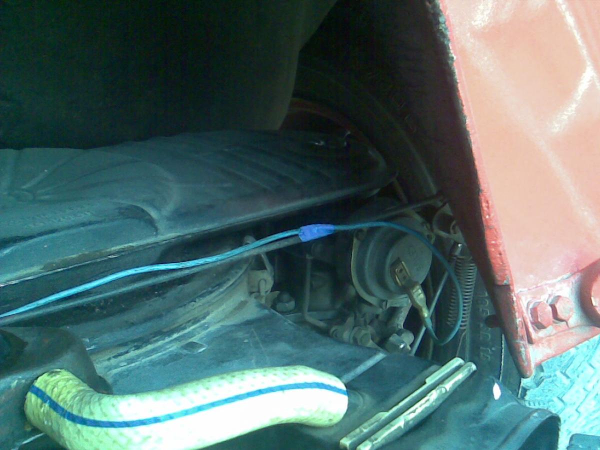

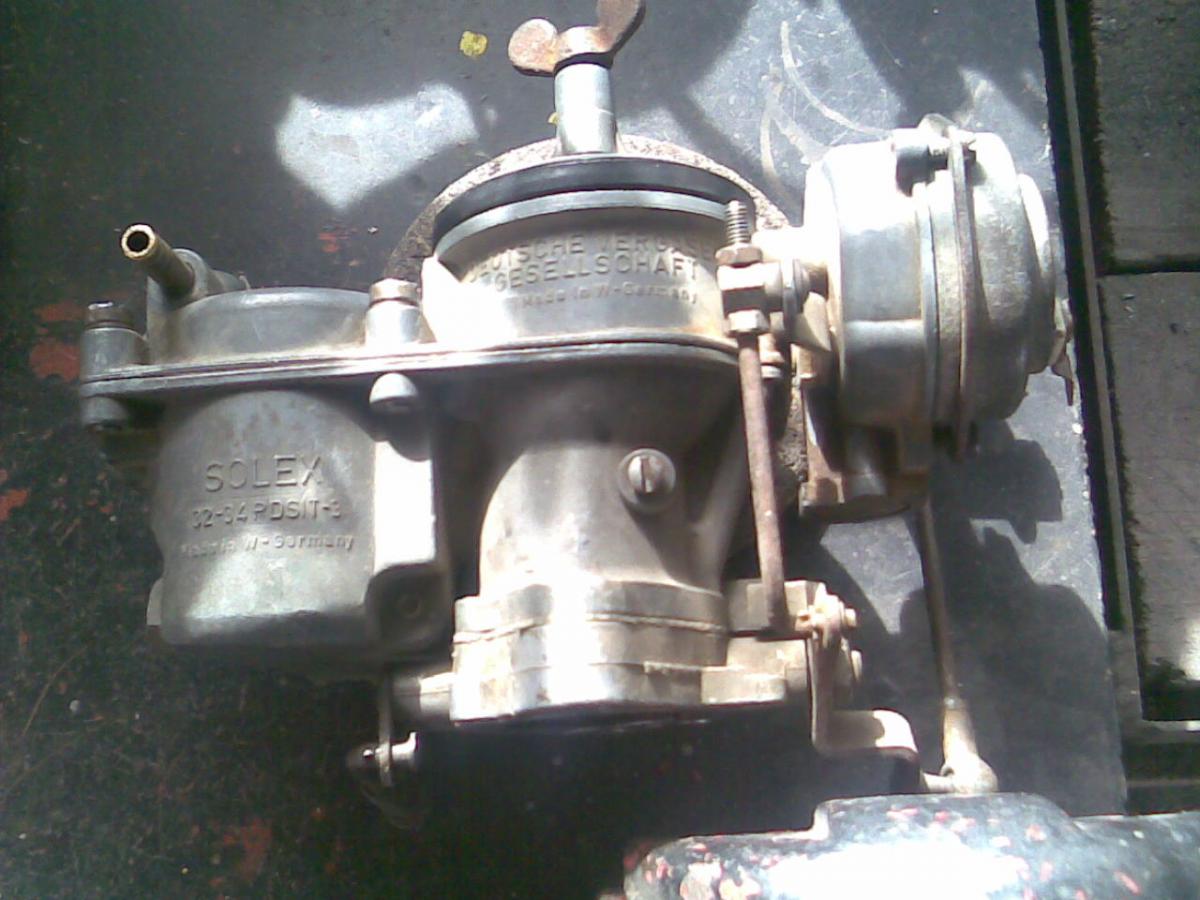

Acestea sunt carburatoarele. Mă interesează un algoritm de reglare a carburaţiei în absenţa syncrometrului, pe care deocamdată nu ştiu dacă îl voi putea procura. Apoi mă interesează dacă la acest tip de carburatoare se mai poate interveni la reglare şi altfel decît din cele două şuruburi de reglaj, respectiv şurubul clapetei de acceleraţie şi şurubul de aer. Am această nelămurire deoarece în corpul carburatoarelor mai există un şurub al cărui rol îmi scapă: e un simplu dop sau reglează ceva. este vorba de şurubul din alamă cu marginile crestate care se vede într-o poză. Am citit pe un forum despre un mod de reglare al carburatoarelor Solex care echipează broaştele că acel şurub se numeşte şurub de bypass şi reglează, într-o etapă intermediară, relantiul acestor carburatoare. Nelămurirea mea este că nefiind prevăzut cu arc de fixare a poziţiei, acesta se destrînge foarte rapid şi sigur va cădea. Ştie cineva ceva despre acest aspect? Şi cum pot procura o bujie transparentă? Menţionez că pe lîngă problemele menţionate în prima postare, motorul nu are putere. Aştept sfaturi şi mulţumesc anticipat.
Revin cu o poză editată ca să fiu mai precis în legătură cu şurubul despre care nu ştiu ce rol are. Scuze pentru postarea suplimentară.

bun! in primul rand, trebuie sa decizi cate carburatoare vrei pe motor. daca vrei doua, trebuie sa fie LA FEL. asa ca discutia nu are rost pana la decizia finala.
Tu nu vrei sa-ti reglezi carburatoarele, vrei sa ti le regleze cineva , peste noapte, un fel de Mos Craciun.
1. Ti-am postat un link cu manualul pt. reglarea carburatoarelor de pe motorul ala. E adevarat ca acele carburatoare au niste indicative diferite, dar sunt la fel cu cele din link, principial vorbind - e nevoie de o trecere prin filtrul gandirii pentru a extrage informatiile necesare. Daca aveai o MINIMA bunavointa vedeai ca contin raspunsul la tot ce ai intrebat in ultima postare. Sau poate ai nevoie de explicatii ca pt. oameni speciali, cu desene cu carioca. Sau poate ai nevoie de o altfel de rezolvare : dai 100 EU si se regleaza. E si asta o varianta. (fi linistit, nu imi dai mie aia 100EU, pt. ca eu nu mai sunt in tzara).
2. Fara syncrometru nu se poate. Nu ai syncrometru - il cumperi sau il faci. E ca si cum intrebi : "Cum dau o gaura fara bormasina si burghiu?" - pai poti sa dai ... cu sula, sa racai cu un cui, chestii de genul asta, dar nu va fi la fel.
Deci e foarte simplu ... fie vrei sa le reglezi tu, iar in cazul acesta faci minimul efort de a citi raspunsurile la intrebarile tale si a adapta informatia primita la situatia ta, din teren, fie dai un ban si ti se rezolva problema, fie ii dai foc masinii.
P.S. "Surubul" ala de alama ros pe margini e jiclerul de relanti.
P.S. 2: Vezi ca in poza 2, gaura aia din carburator trebuie sa fie astupata cu un surub.
Ti-am spus si cum poti procura o bujie transparenta, dandu-ti linkuri - dar poate ca bujia aia transparenta nu functioneaza in cazuri de retard mintal.
Good luck.
Modificat de Komissar

Pt. Tzepesh ... din ce inteleg eu, indicativele diferite sunt cele de dinaintea lui PDSIT , lucru ce ar putea sa indice carburatoare diferite.
Pe de alta parte ... e posibil, ca de fapt carburile sa fie identice (dar in oglinda).
Cel mai bine ar fi ca posesorul lor sa studieze atent linkurile cu instructiunile de reglaj si rebuild, sa le desfaca si sa vada daca :
1. Carburile au aceleasi jiclere - stanga-dreapta.
2. Au acelasi tub venturi stanga-dreapta (care a propos, e demontabil).
3. Au acelasi nr. de canale, tuburi de progresie, etc si etc
Daca raspunsul e da la toate intrebarile s-ar putea ca de fapt carburile sa fie bune pt. aceasta aplicatie.
De asemenea, analizand pozele, e posibil ca din cauza tablelor de racire de typ3 precum si a evacuarii (lipsa guri de preincalzire) sa nu poata sa puna un carburator central cu galeria stock de broasca. Decat daca modifica galeria "ad-hoc".
