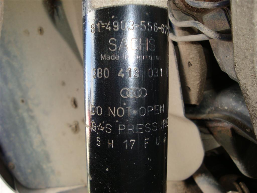

La masina din semnatura amortizoarele originale pe fata sunt Sachs pe gaz.Zilele urmatoare ma voi uita si la cele de pe spate.

Cu Sachs pe gaz vin din fabrica.
nu as crede ...
ale mele sunt pe ulei pe spate :)
ieri am cumparat noi pe spate sachs si scrie ca sunt pe gaz ...
am dat 215ron pe unu .
