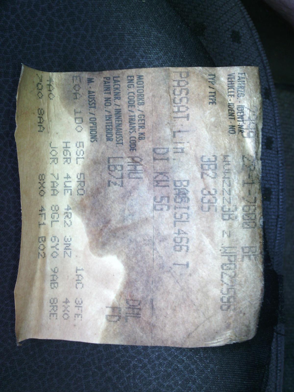

va rog spuneti'mi si mie ce fel de suspensie am.
post-105026-0-83716500-1404290636_thumb.
