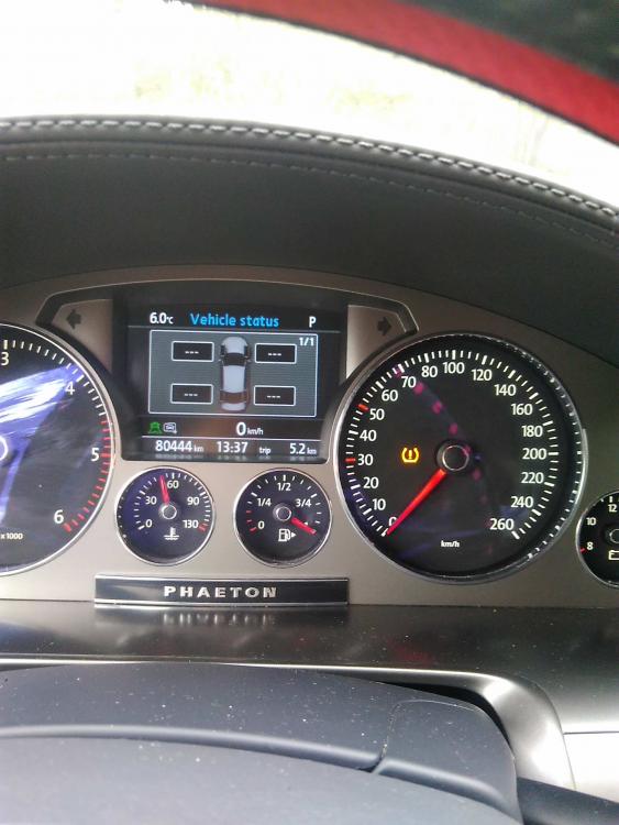

Salut grup dețin un vw phaeton 2011 iar problema este că mi sa aprins senzorul de presiune roti in bord așa în mers dar problema e că am presiune că am verificat cu manometru iar in bord nu îmi mai indica deloc presiunea in roti ce e de făcut sau dacă ați întâmpinat așa ceva mulțumesc
Da-i un reset daca stii sigur ca toate rotile au presiunea coresp. Sa nu se fi dus vreuna din bateriile interne ale valvelor. Alta posibilitate-foarte frig, senzorul resp masurand si temp nu numai presiunea-si de acolo poate eroarea.
http://e-automobile.ro/categorie-electronica/134-presiune-aer-anvelope-roti-tpms.html
Ok cum ii dau reset asta e problema nu am diagnoza de-abia luni am sa mă duc la cineva
Asta îmi arata

On 27.01.2018 at 13:30, Alexis1992 a scris:
Asta îmi arata
Eu am avut aceași problemă cu rotile de iarnă. Cele de iarnă nu au senzori de presiune integrați, pe când cele de vară au.
