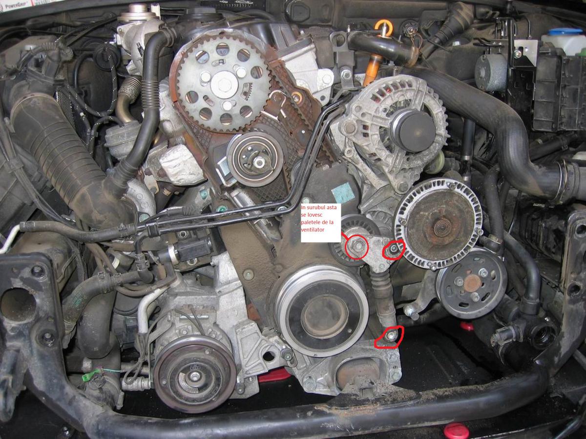

Am o problema la intinzatorul hidraulic de la distributie si anume ca ventilatorul mare de la motor se loveste in el. Paletele ventilatorului ating in capul surubului de pe intinzator . E posibil sa se fi slabit intinzatorul sau mai degraba ventilatorul? Ventilatorul e misca lin, nu pare sa se invarta haotic . Si nici paletele nu lovesc tot timpul intinzatorul doar cand intinzatorul se mai misca, probabil cum intinde cureaua. Postez o imagine cu intinzatorul si va rog sa-mi spuneti care surub trebuie strans ca sa mearga intinzatorul la locul lui si ce cheie trebuie folosita, fixa, imbus, etc caci din poze nu-mi dau seama. Am incercuit si suruburile care banuiesc ca trebuie stranse.

Pana nu pui mana pe role sa vezi jocurile nu stim ce-i acolo. Cu inelara de 17 tragi de intinzator, (adica de piulita in care lovesc paletii) in sens invers acelor..., scoti cureaua si vezi jocurile.
Dar mai intai trebuie sa dai jos cureaua de pe clima, cu imbus de 6 sau 8, nu mai stiu.
Modificat de 42miticutza
Imbus de 6 sigur,am schimbat eu in vara intinzatorul.

Mersi Edy....imbus de 6 era.
