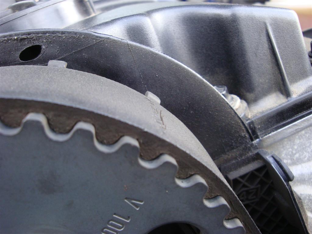

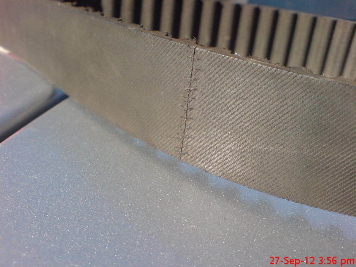

Astazi mi-am schimbat cureaua de distributie. Ma apropiam de 60kkm de la ultima schimbare si nu voiam sa intru in iarna cu problema asta. M-a asistat un prieten profesionist. Inainte de schimbare am pus test-ul pe motor, am verificat "syncro angle". Valoarea se schimba la secunda din -1 in -0,5 si invers. Dupa schimbare valoarea afisata s-a stabilizat pe -0,6 ceea ce cred ca este bine. Nu am mai vazut alte curele uzate dar a mea cred ca este cel putin ciudata si ma felicit la gandul ca am schimbat-o mai devreme. Pun o poza poate va dati cu parerea. Daca ati mai vazut mustati de sarma iesite afara din curea.
post-82361-0-69459500-1348778683_thumb.j
Pfuuuu... :blink: Ce marca e asta si unde a fost schimbata data trecuta?
Eu n-am mai vazut curea "cusuta". Trebuie sa fie dintr-o bucata.
E cusut doar ultimul strat de pe curea.Cred ca este curea originala,de regula doar astea au in unele cazuri stratul extra de panza la invelisul exterior.
Am mai vazut curele cu panza de primul strat CRAPAT la ambutisare,dar niciodata in viata mea CUSUT ca in poza.
