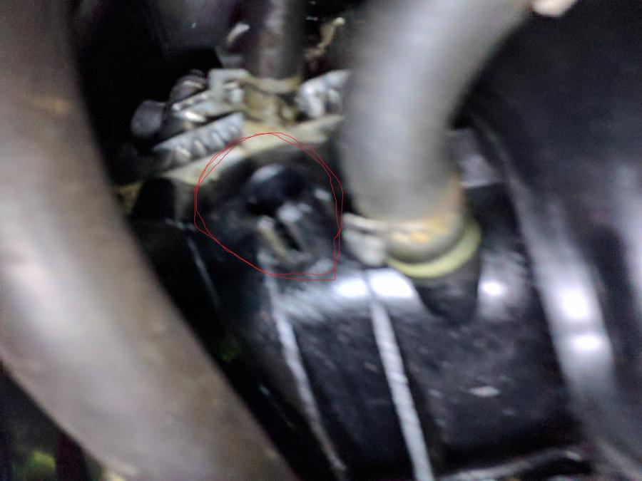

am mai incercat ceva: am incalzit filtrul de motorina cu uscatorul de par :lol: in ideea ca poate are un dop de gheata, ceva. dupa vreo 30 min era mai mult decat cald, cu tot cu furtunele de tur si retur, in zona filtrului. tot la fel. am observat insa ca nu-mi vine motorina spre pompa (inainte de prima cheie, era motorina pe furtun. dupa, nu a mai venit deloc - vezi poza). posibil sa fie vreun dop de gheata pe traseu, intre rezervor si filtru...
cand ai schimbat filtrul, furtunele le-ai prins cu cleme sau ceva de genul? sau le-ai lasat libere si doar in filtru ai pus motorina?
banuiesc ca la garnituri te referi la cele 4 care au venit cu filtrul, nu? (vezi poza 2)

Le-am lasat libere, a curs putina motorina dar nu conteaza. Am citit undeva ca recomandata ar fi incalzirea pompei. Verifica traseul scoate furtunul de la rezervor si sufla cu ceva pe partea de la filtru vezi merge? Apoi sufli in rezervor si tot asa pe portiuni, probabil asta este problema pornirii la tine nu se alimenteaza cu combustibil. Daca e sa fie dop poate fi oriunde pe traseu si nu stiu cum ai putea sa scapi de el daca e pe la jumatatea conductei.

Am avut probleme cu netul, de asta abia acum pot sa dau reply. Se pare ca pana la urma era filtrul. Seara urmatoare dupa ultimul meu post am ajuns acasa, am pus totul frumos la loc, am umplut filtrul cu motorina si i-am dat cheie. Umplusem si furtunul dintre filtru si pompa cu motorina, asa ca a luat-o relativ repede.
Auzeam insa cum trage aer la T-ul de pe retur. Nu mult, dar se auzea. Vineri dimineata pornit o idee mai greu, pana i-a venit motorina in pompa (banuiesc ca de la aerul care intra in filtru, a tras motorina inapoi de pe furtunul de tur in filtru). Am zis ca o sa vad seara mai bine despre ce este vb. Numai ca seara am ajuns tarziu si nu mai era lumina. A doua zi i-am dat cheie, a pornit la fel. Dar am atins un pic T-ul. Si a inceput distractia. S-a oprit motorul, iar furtunul de tur era gol.
Am umplut de 2 ori filtrul cu motorina, pornea si apoi se oprea cand o sugea pe toata din filtru, fara sa mai aduca din rezervor. Am scos T-ul si mi-am adus aminte de sfatul tau cu garniturile (in seara aia fiind deja intuneric nu le-am mai schimbat). Le-am pus pe cele cu care a venit filtrul si am pus T-ul la loc. Prima observatie a fost ca intra mult mai fix in locasul lui din fitru (cu cele 2 garnituri vechi intra aproape cu joc). De siguranta am tras motorina din rezervor pe furtunul de tur pana la filtru, din furtunul de retur pana la filtru am tras iar, sa vad daca aduce din filtru prin pompa si am suflat in returul dintre filtru si rezervor, ca sa nu fie infundat. De atunci merge perfect, cu pornire din prima, chiar si la -7 grade :)
