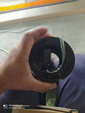

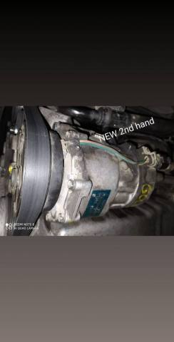

Am mai schimbat si ceva filtru sau uscator, cum ii zice, de langa radiator.
Nu sunt noi, am avut o masina pe care am dezmembrat-o dar instalatia mergea perfect, am luat dupa aia.
