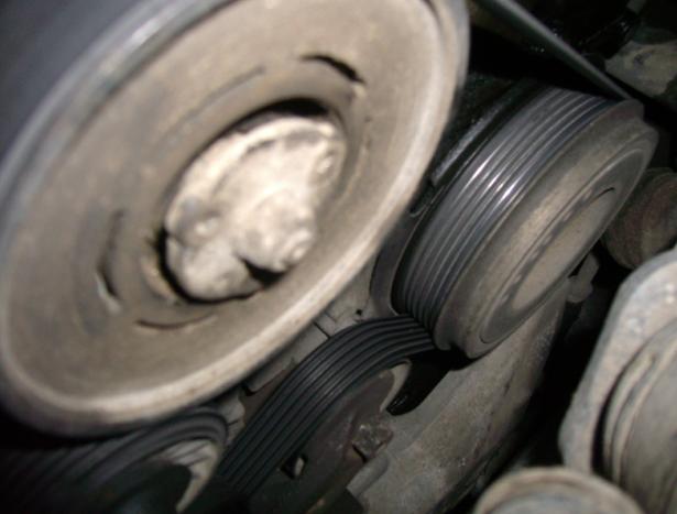

Am fost la un service si a incarcat complet instalatia cu freon, are ulei pe instalatie. Acum cand apas AC cupleaza ventilatoarele, dar nu si compresorul. Ce poate fi ? Am fost la 5 service-uri in Iasi si au zis ca ei nu stiu sa umble cu instalatia de aer conditionat. Halal, ba chiar si la Sandra au zis ca tocmai peste o saptamana. Asta e Romania :lol: :( :( Ce sa mai verific ?
Du-te la un electrician sa-ti lege compresorul pe direct si vezi daca pleaca.
Am fost si am verificat daca primeste curent, punand un bec la mufa compresorului si apasand AC (in timp ce motorul era in functiune si ventilatia era la treapta 2). Se aprinde, deci electric vorbind e OK. Dar practic el nu CUPLEAZA axul compresorului sa se invarta odata cu rola pe care e cureaua. Axul care se vede in mijlocul rolei sta pe loc, nu face nici o miscare, nici macar cand primeste comanda electrica. Lipseste cumvao piesa de la suprafata ? Am auzit ceva deun amreaj...Ce poate fi ? Se cunosc 3 gauri pe mijlocul rolei (pe ax). Astept informatii. Va multumesc mult.
Sandule, eu cred ca electromagnetul ala ce cupleaza axul de la compresor nu merge. Practic ala e ambrreiajul. Cand primeste curent, baga o piedica la fulie, si invarte si axul de la compresor. Primul lucru, zic eu, daca zici ca primeste curent pe comanda aia, ar fi sa dai jos fulia si sa vezi ce se intampla pe-acolo de nu cupleaza electromagnetul ala.
Daca incerc sa cuplez prin exterior axul de fulie teoretic ar trebui sa functioneze ? Sa raceasca aerul ?Maine o sa ma uit ce problema e acolo, dar pana atunci as vrea sa cuplez la exterior. E vreo problema ? Pun imediat si o poza sa vezi cum arata fulia aia la compresor si axul de pe mijloc, poate lipseste ceva...Nu stiu, ma depaseste .. :(
Asa arata. E normal sau mai lipseste ceva ? Daca aveti poze cu compresorul,mai clare, va rog mult postati.
Si inca ceva...Cum trebuie sa functioneze rola aia ? Trebuie sa fie trasa in interior (spre rola) ca sa fie cuplat axul compresorului ? Pot invarti de ea cu degetele.

daca te uiti bine,eu spun doar ce am vazut in poza,am impresia ca iti lipseste cele trei lame de otel care fac legatura intre discul mic,de pe ax care tu reusesti sa il misti cu mana,sa discul cel mare care se afla in fata celui pe care se invirte cureaua.Acest disc are o grosime doar de cca.4mm.
Aceste trei lamele permit disculuide 4 sa se miste inainte si inapoi in momentul cind tu alimentezi sau nu cumpresorul(ambreajul compresorului).
M-am uitat si la un compresor de Passat Intermediar si intr-adevar mai este ceva acolo prins in 3 suruburi. Unde pot sa gasesc si as vrea sa stiu daca se monteaza pe ax sau pe interior. Fara Chestia aia nu ar trebui sa cupleze, adica sa se auda vreun sunet ? Cam cat ajunge discul ala.... Aveti niste poze ?
V-as fi recunoscator daca ati face o poza. Multumesc.

toata chestia aia (ambreajul compresorului) se monteaza pe axul mic,pe care tu reusesti sa il misti cu mana,si este un bloc unic
Unde pot gasi piesa asta ?

Ai spus ca primeste curent pe mufa, incearca cu motorul oprit si vezi daca se aude vre-un clanc, sa se auda cum cupleaza, Masoara rezistenta bobinei de cuplare, Poza care ai pus-o nu este asa clara, axul trebuie sa aiba niste caneluri pe care sa se monteze discul de ambreiaj, la fel ca la cutia de viteze, iar in capatul axului o siguranta care sa nu permita iesirea discului,. Din cate imi dau seama in poza nu ai discul de ambreiaj, mai poti pune o poza mai clara?

acea piesa este unica si se monteaza pe axul compresorului,ai putea sa incerci sa gasesti unul la dezmembrari dar eu am dubii ca iti va vinde numai acea piesa,de obicei vand tot compresorul ,de pret nu am ideie,ca sa inlocuiesti acea piesa ar trebui demontat tot botul masinii (in cazul cind nu vrei sa dai jos numai compresorul) .Cele trei lamele care iti lipsesc sint de obicei nituite si nu prinse cu suruburi.
Pun acum cateva poze. Poate o sa imi puteti spune ce lipseste. Ma duc mai tarziu sa incerc sa cuplez pe exterior cu niste cleme improvizate axul de fulie, sa vad daca lucreaza. Am pus bec pe Mufa aia si se aprinde doar cand e motorul pornit si apas AC (cu ventilatia ON). La compresor nu se aude nimic nimic cand cuplez, chiar si cu motorul pornit. O fi din cauza ca lipseste ceva, sigur. Astept parerile voastre. Multumesc.
ambreiajul de la compresorul tau de ac nu e intreg....daca gasesti DOAR acea piesa(slabe sanse)cred ca poti sa-l montezi fara sa dai jos compresorul(demontarea ar implica o reumplere cu freon)...am patit aceeasi chestie la o skoda octavia care are motorul asezat transversal ca si golful tau,era spatiu suficient...dar n-am gasit doar ambreiajul...am luat compresor sh,pt ca s-a distrus si filetul de la axul rotorului...a costat 250 euro...un compresor nou e in jur de 2000-2500 ron...succes...
Ok, caut piesa aia, sper sa am noroc, dar cum pot proba daca functioneaza bobina (electromagnetul ) ?
Ai putea si sa masori bobina. Sau sa masori daca absoarbe curent. Pentru piesa aia, cred ca cel mai indicat ar fi sa gasesti la dezmembrari un compresor stricat, care sa aiba acea parte intreaga. Ca precis sant si dinalea stricate.
