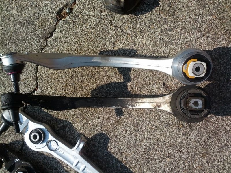

Aici vad ca bucsa aia e din 2 materiale.
Dar astea sunt TRW.
Eu nu tin minte sa fi avut asa ceva cand le-am schimbat.

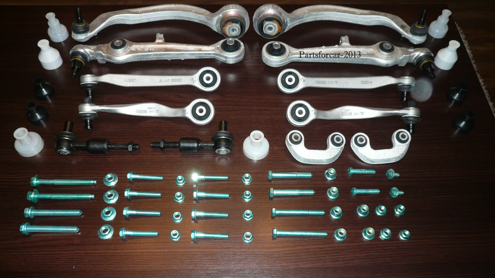

Astea sunt componentele ale unui kit Lemforder.
Ale mele aveau aceleasi inscriptii doar cel de VW/Audi polizat (si vad ca au aceeasi bucsa oscilanta la bratul-tirant).

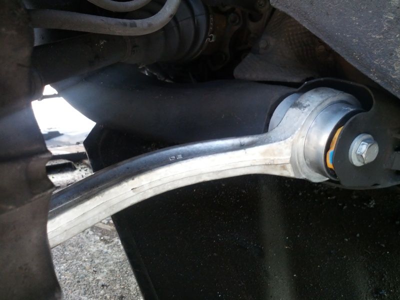

Asa sunt bratele pe care le-am pus. Erau cu bufnita pe ele, sigla vw polizata. Poate le-au schimbat intre timp, ale mele inca tin dupa 70 de mii de km.
Am gasit si poze de la ultimul Passat operat. Merg fara probleme.
Bucsa oscilanta e simpla:
