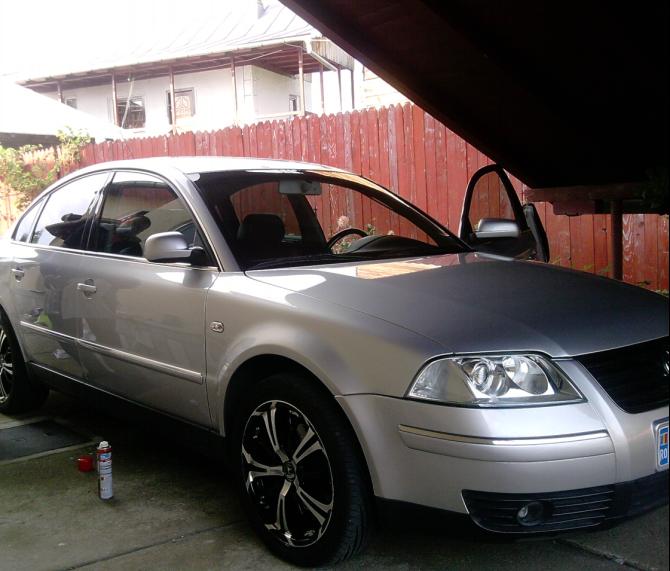

Din pacate jantele NU sunt de firma, sunt cele din poza de mai jos, cumparate in 2008 cu vreo 400 RON bucata, insa s-au mentinut remarcabil de bine. Insa sunt destul de grele :(
