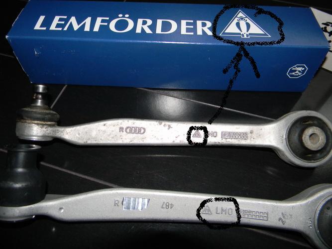

amice, am o mare rugaminte, zi-ne un pret, si te rog fa o poza acolo unde ar trebui sa fie marca firmei pusa pe piese..
luase un amic la un ford bielete lemforder insa nu aveau nici o stanta, doar pe cutie era holograma si denumirea..asa trebuie sa vina???pana si la stifturile mele de RTS erau initialele imprimate in metal...

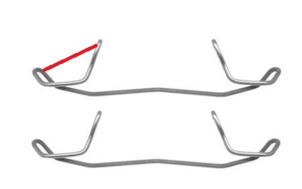

La Passat etrierii nu bat daca nu lipseste arcul din fata.
Placutele bat uneori daca sunt ceva chinezarii, dar e bataie metalica si ascutita, nu ca o bataie de bucsa.
Asa este, bataia de placute e un zdranganit ca de cutie cu monezi, nu se aude bataie la roata. Eu am avut aceasta problema pt ca se slabise arcul de la etrier. L-am schimbat, este 7 lei pe ATE, dar puteam sa il si tensionez un pic. El se desface unde am marcat cu rosu.
