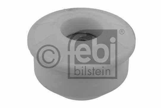

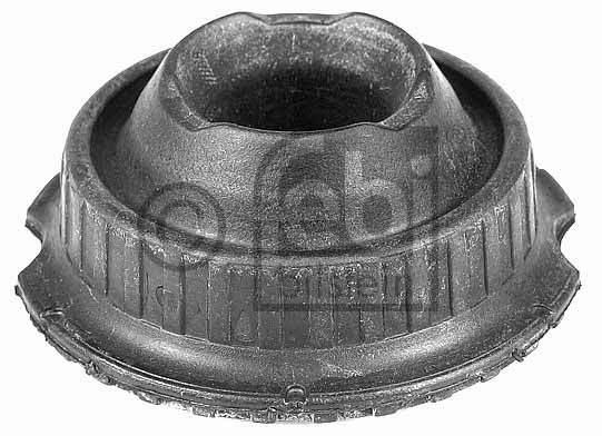

vicius - imi dai si mie niste detalii, cum arata, ii greu de schimbat, pret daca stii...
Cam asa arata, sunt de 2 feluri, inainte si dupa 2001. De pret, prima cam 35-40 ron si a doua cam 55-60 ron. Sunt in capul ansamblului arc-amortizor.
Acolo e flansa de amortizor :icon_thumright:
Mersi mult vicius. Problema e ca trebuie data jos toata directia... iarasi. :icon_thumright:
De obicei se schimba si alea cand schimbi amortizoarele. :icon_thumright:
Tocmai pe considerentul ca sa nu ai surprize. Plus ca sant "foarte scumpe". :P
