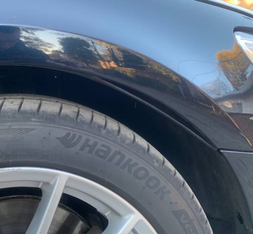

Seara buna, am pus jantele pe 17, si pe spate arata urat rau.Janta este in interior in partea de sus, iar jos arata aliniata ok.Sa pun niste distantiere?Doi centimetri, ori 1 ar fi suficient, nu vreau nici sa iasa prea mult spatele.Arata a carucior de butelie acum 😤.

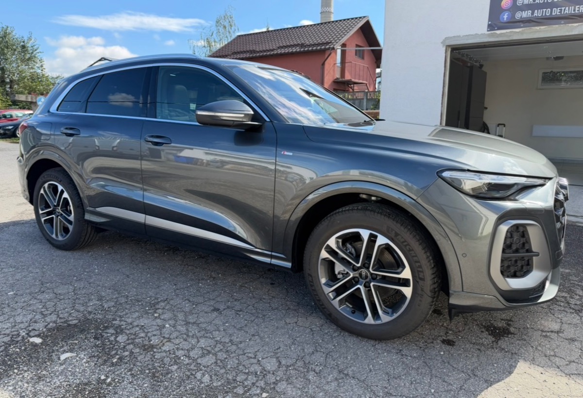

Salutare! Vă rog să mă ajutați cu o informație/sfat : la noul Audi Q5 2.0tfsi quattro 150kw am roțile originale 8j r19 et 39. Am găsit un set de jante de pe noul A5 8j r19 et 44. Dimensiunea anvelopelor va rămâne neschimbată 235/55/19 Am înțeles ca diferența este de 5mm mai în interior dar oare afectează cu ceva la direcție sau suspensie? Eventual să pun distanțiere de 2-3mm să nu fie diferența așa de mare?
In mod normal este spatiu intre roata si amortizor/alte elemente cat sa nu fie problema pentru cei 5 mm...Dar posibil masina sa arata ca o căruță, daca jantele sunt prea in interior.
Nu as pune distantiere la o masina noua. Mai bine cumperi niste jante potrivite.
Doar dezdent am găsit să fie identice ca dimensiuni. Acum sunt în dubii:  oem sh (model mai vechi) sau dezdent noi
5mm in interior = garant arata foarte rau! sunt mult mai in interior! Nu stiu daca incurca cu ceva la sistemul quattro.
