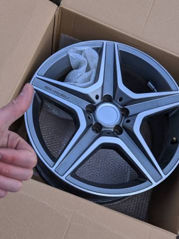

Am cumparat jantele, am pus inele adaptoare, am facut o proba pe masina cu anvelope 225/40 R18 (dimensiunea pe care o recomanda mercedes pentru acest tip de jante) dar sunt putin la limita. La gropi sau franare s-ar putea sa atinga si nu vreau distantiere pentru ca nu pot face omologarea cu ele. Problema ar fi doar pe fata si ma gandesc sa pun fuzete de Passat W8. Recomandari?

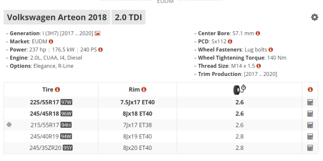

Am un Volkswagen Arteon 2018 2.0 TDI 239 cp 4motion care o sa imi vina intr-o saptamana.
Pe site, la jante, imi apar dimensiunile atasate.
Intrebare: se potriveste o pereche de jante de dimensiunile 8 x 18 ET 45 ?
Ma afecteaza cu ceva daca nu au ET 40 ?
Va multumesc!
O sa fie rotile cu 5mm spre interior fata de ET40. In mod normal nu afecteaza cu nimic. Poate doar la aspect sa arate mai rau.
