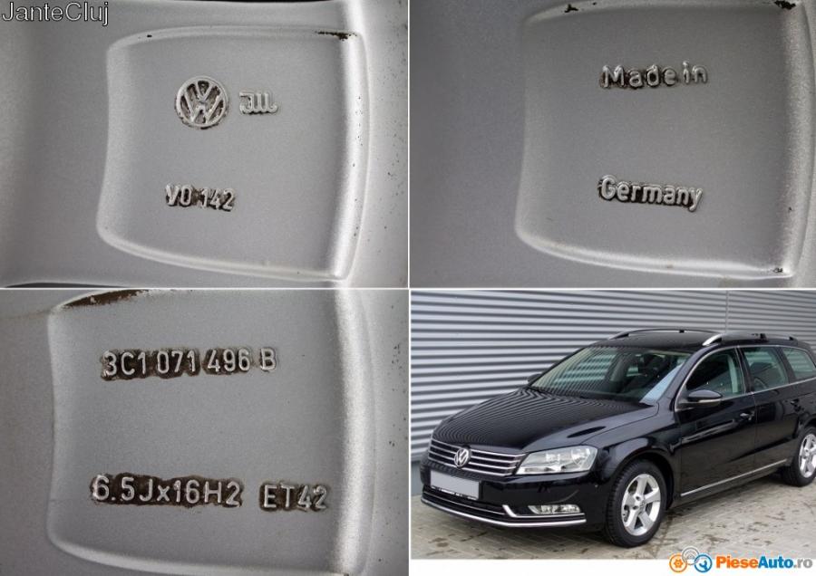

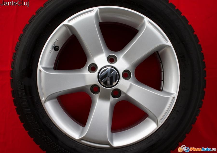

  • Salut pe passat b6 merg aceste jante sunt originale dupa cod?
Acest model stie cineva cum se cheama? Caut jante pe 16 pentru passat b6, multumesc.
Modelul asta de janta a fost OEM Passat B6, deci se potriveste.
Alea 4 din cealalta poza nu sunt OEM.
