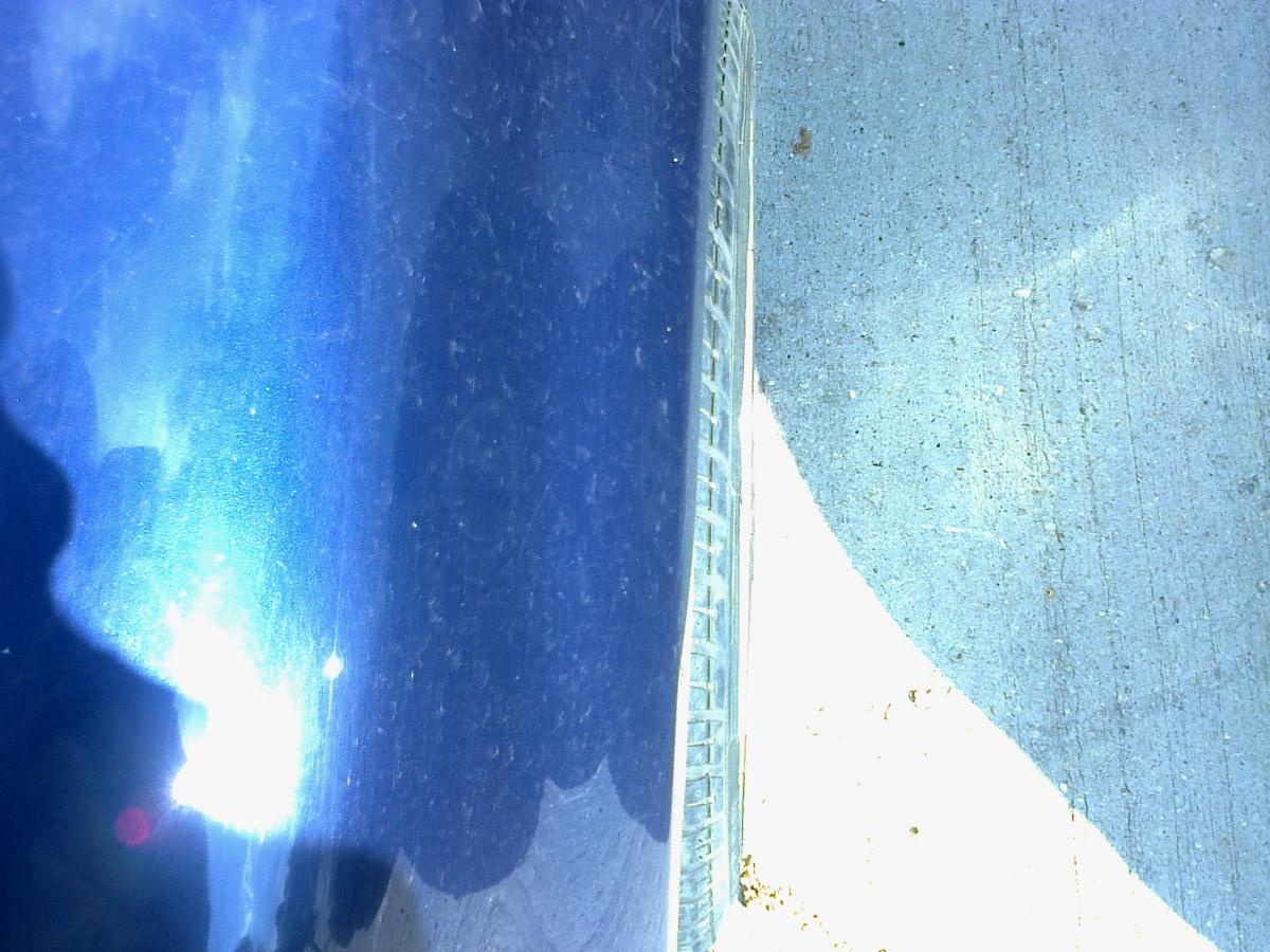

salutare.am o dilema,poate ma ajuta si pe mine un coleg care a mai pus dimensiunile astea pe passat b5.am cumparat jantele si am comandat si cauciucurile cu dim.225/55/17.am vrut cu balonul mai mare sa nu simt asa rau gropile si sa protejez jantele dar acum stau si ma gandesc daca imi incap sub aripa din cauza balonului.jantele au et 35 sau 30 nu se vede prea bine, sunt cu buza lata si pe fata ies un cm in afara.asta am observat cand le am probat cu cauciucuri de 215/45/17.am vazut ca ramane destul loc si m am gandit sa pun cu 55.astept raspuns de la voi si va multumesc.
post-103292-0-08516900-1379945983_thumb.
Arata intr-adevar urat cu 45. Poate ca 55 are balonul mai mare, dar nu cine site ce. Eu mai mult mi-as face probleme ca datorita latimii mai mari (10mm) sa nu atinga in interiorul aripii la curbe. Si mi-ar fi frica la fiecare bordura cu buzele alea iesite in afara asa...
Acel 55% iti va da peste cap vitezometrul, nefiind masuri omologate VW. De asemenea poti avea probleme cu RAR-ul/politia - mai slabe sansele.
Dar din punctul meu de vedere ET nu e bun deloc, de la pietricelel iti va face praf arcada la aripi
PS: nu am mai vazut un passat asa de cocotat
pai de unde pietricele la drumurile noastre?la noi drumul este neted si fara pietricele :icon_confused: ...mai repede cu bolovani :lol: !!! in legatura cu et ai dreptate cand le am pus pe masina si am vazut ca pe fata ies 1 cm in afara la asta m am gandit si eu plus ca v a arunca mult pietris si pe portiera.cat despre cocotat eu am ridicat o asa,mai un pescuit mai un drum la tara...si am zis ca e mai bine mai sus decat cu ea pe burta...
